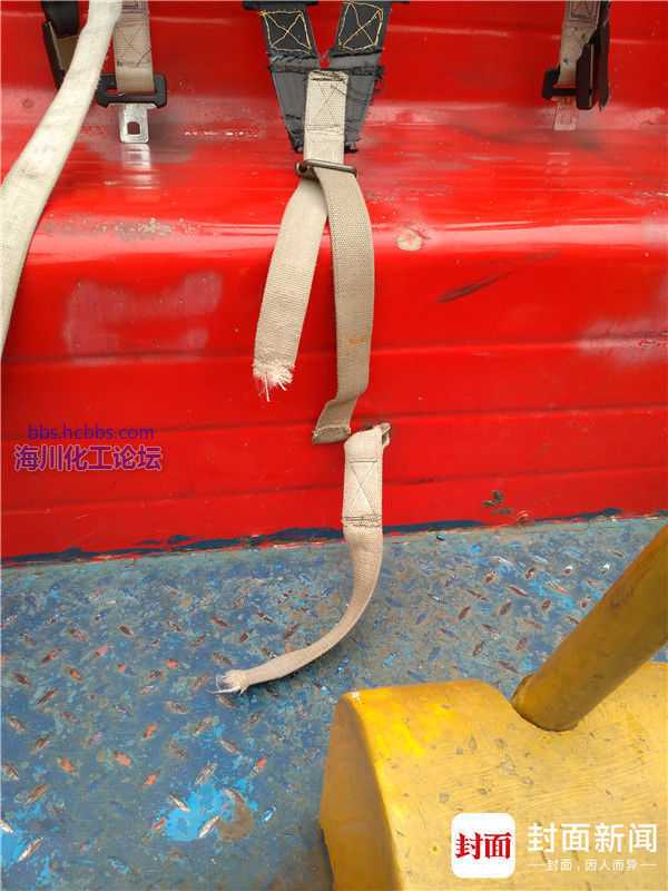

         2月4日上午,《法制晚报》记者从重庆丰都县委宣传部获悉,2月3日丰都朝华公园游乐场内“遨游太空”游乐项目将一名女游客甩下导致死亡,涉事的游乐场已经停业,专家今天抵达现场开始对事故原因做进一步调查。
         丰都县宣传部有关人士告诉《法制晚报》记者,游乐场属于私营性质。目前是由县安监局牵头,县质监局、公安等相关部门配合调查此事,“今天市里的专家才下来,结果可能要隔几天才出来。”
         初步调查,当时正在进行“遨游太空”游乐项目,其中一条安全带突然断裂,该座位上的一名女子被甩向高空,然后落下来砸到了护栏上。
         据在现场的游客称,“遨游太空”是个体游乐项目,费用为每人15元。 事故发生后,警方和120都赶往了现场,受伤女子被送往医院救治。
         丰都县委宣传部有关工作人员称,120接到电话的时间是2点20分左右,事故发生地是丰都县朝华公园一个游乐场,死亡女子为丰都当地人,14岁,其在乘坐“遨游太空”游乐项目时发生了意外,后送医院抢救无效死亡。
         针对事故发生的具体原因,该工作人员称,有关部门已经前往游乐场调查,目前还在核实相关情况,出来结果后会向外公布。

   重庆市丰都县三合街道朝华公园发生一起大型游乐设施事故,造成一人死亡。事故设备名称为"遨游太空"。经现场初步勘查,该设备上乘客使用的安全带断裂,安全压杠未有效压紧.
规定12岁才能乘坐 为何9岁表妹也上去了?
事发现场,一则《乘客须知》挂在栏杆外围,颇为显眼:"12岁以下及1米2以下者严禁乘坐"。据梁女士透露,当时与甘甜一起乘坐"遨游太空"的还有9岁表妹甘红(化名),两人挨着坐,"按照规定,12岁以下不能坐,那甘红为何也坐上去了?而且小朋友身边并无监护人。"
据现场的一位学生透露,去年夏天,她也乘坐过"遨游太空"项目,买票时,工作人员并没有要求出示有效身份证件,以证明真实年纪。
疑点2:
2个月前刚年检 官网仅有2013年报检信息
根据《特种设备安全监察条例》规定,大型游乐设施属于特种设备,必须进行定期检查。
在现场张贴的《游乐设施定期检验报告》上写着,最近一次检验时间为2016年12月12日,检验结果第5、25项不符合要求,经过整改,确认合格。检测合格不足两0个月,意外就发生了。
记者发现,该设备的使用单位是一名叫"张辉"的人,出具该报告的是重庆市特种设备检测研究院(下称"重庆特检院")。在重庆特检院的官方网站上,输入该设备代码等信息,仅出现一条结果:设备类型游乐设施,单位所在丰都,报检时间为2013年11月4日7点45分。
报检时间为何与检验报告不符?记者联系上张辉,对方以"很忙"而拒绝了采访;由于时间较晚,未能与重庆特检院取得联系。
甘甜父亲透露,已签署就赔偿协议,由涉事游乐园赔偿87万余元。
     不按规定定期检查,不遵守相关的法律法规,出事在所难免.

日常维护不到位,还有就是监督部门监督不到位,售票员在售票时未完全履行告知义务,设备转盘开启前未进行全面检查。这等等的一系列导致了一条鲜活的生命就没了

私营的估计设备都没有过强检,特种设备管理也没做估计。安监应该负监管责任。
