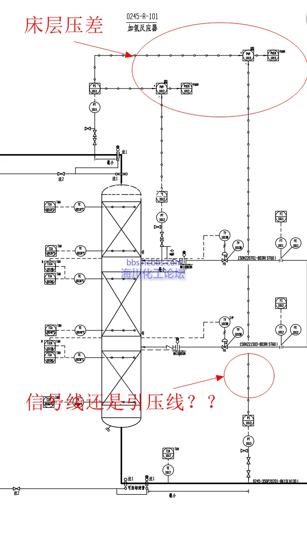

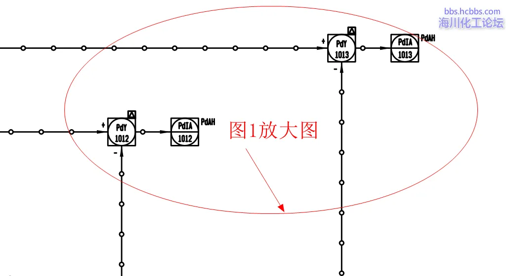

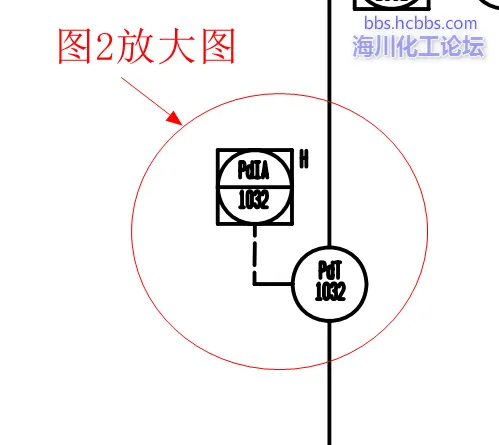

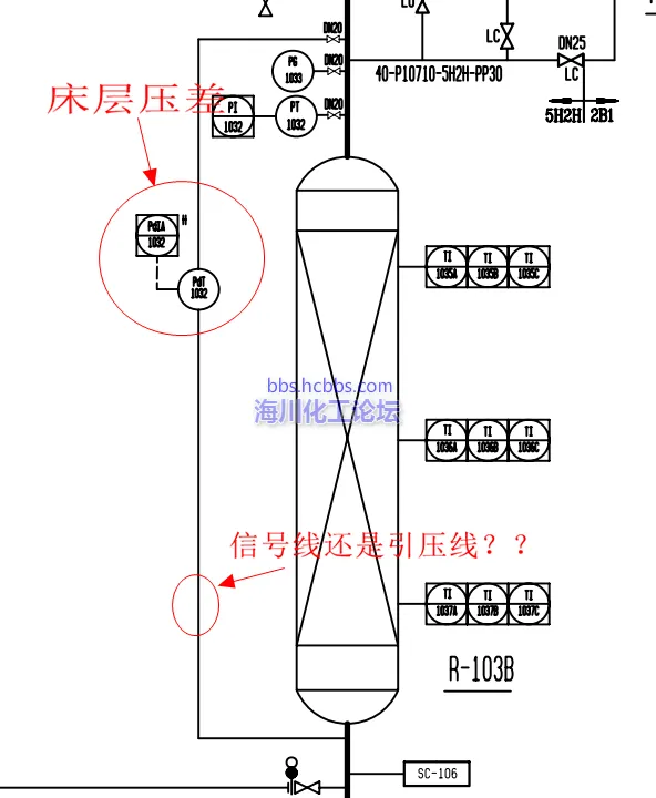

从流程图1中和图2中,能分辨出那个压差表是有表头或者是计算出来的?关于流程图上的引线,图1个人认为是信号线,图2是引压线,从这判断出压差表真实存在还是DCS组态计算出来的?流程图1上的都标有PdT和PDIA。图2标有PdY和PDIA。PdT为压差指示,PdY压差继电器,PDIA压差指示报警,从仪表编号也能判断出来吗?

简介--两个变送器分别引出,合到一个变送器上,然后这个压差的变送器上有公式符号就是计算出来的呗,比如+、—,△啊,就是图一是无表头的,而图2是直接将引压管直接送到变送器就是有独立表头的呗 ...-登录查看全文

简介--图一是计算 图二是压差-登录查看全文

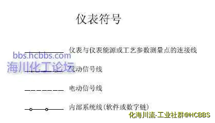

简介--细实线是引压管线,带 圈圈的是仪表信号线(软连接,可以理解为连接两块控制室仪表的),所以引压管线上的PDT是个真实存在的压差变送器,当然也可以带显示,仪表软连接上的PDY是个计算模块,系统内的,所以是看不见 ...-登录查看全文

简介--图1是信号线,图2是引压线-登录查看全文
发表于 2017-2-5 09:51:38
简介--点画线是信号线,实线是引压线~~~-登录查看全文

简介--本帖最后由 ylb913 于 2017-2-5 11:23 编辑 第一幅图、第三幅图的差压是DCS里面计算出来的,其它的都是现场直接测量出差压。 登录/注册后可看大图 仪表连线的意义.webp (5.58 KB, 下载次数: 3) 下 ...-登录查看全文
