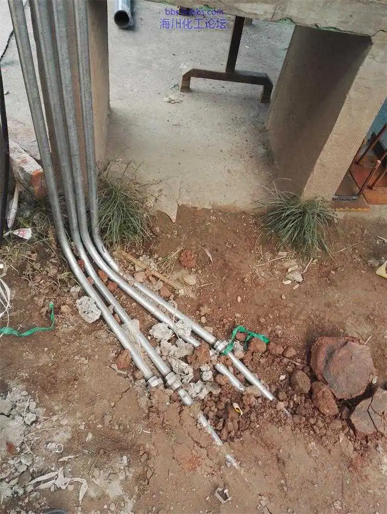

如图,穿线管埋地设置中,对于埋地深度、位置选择有什么需要注意的?穿线管材质可以随意选择吗?穿线管需要防腐吗?

   根据规范《GB50303》14.2.1室外埋地敷设的电缆导管,埋深不应小于0.7m。壁厚小于等于2㎜的钢电线导管不应埋设于室外土壤内,用作电线、电缆、自动化仪表接线的保护管一般用301或304不锈钢.
   埋地深度:地表土层受来自于地面上压力的缓冲能力或自身对地表压力分散能力的问题.就是说低于地面70公分以下,上面的土层会将上面所受的力分散掉,不会对埋地管线或电缆造成压力;另一方面可以避过冻土层,根据所处位置适当调整.
   如镀锌管和铠装电缆不需要防腐.
   个人见解,有不合适的地方大家共同探讨.

就是没有找到规范,也许规范也没有那么细。以前有专家说要防腐,现在正在安装我问公司的总工,回答是不需防腐。

活接在地下是不行的,连接处要做防水处理,镀锌管可以不做防腐。埋入深度没有什么要求,但也不要太浅踩几脚就出来了,不碍事就行。

镀锌管和不锈钢不需要防腐,活接尽量在地面上

总结一下就是,一般情况下埋地设置的电缆线需要使用穿线管保护,深度一般也没有严格要求,基本上使用镀锌管,也无需防腐处理。另外埋地部分最好不要有接头。
