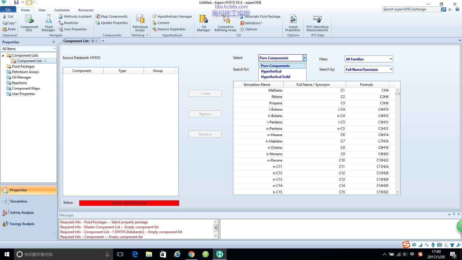

ZZSLVIP会员 VIP会员 | 只看该作者       最后访问IP浙江省
简介--建议您采用aspen hysys推荐的组分包,而不是自己添加并不常见的组分。因为某些组分在aspen hysys中有,但并不一定在Aspen RefSYS有。-登录查看全文
发表于 2017-1-20 10:36:08
非常感谢,我用的就是HYSYS,但是我没有在成分那里找到现成的组分包,能直接选择的都是纯净物,请问是在哪里找到的,非常感谢!  详情 回复 发表于 2017-1-20 17:49

Dr.Peach楼主 VIP会员 VIP会员 | 只看该作者       最后访问IP上海市
简介--本帖最后由 Dr.Peach 于 2017-1-20 17:50 编辑 ZZSL 发表于 2017-1-20 10:36 建议您采用aspen hysys推荐的组分包,而不是自己添加并不常见的组分。因为某些组分在aspen hysys中有,但并 ... 非常感谢,我用的就是H ...-登录查看全文

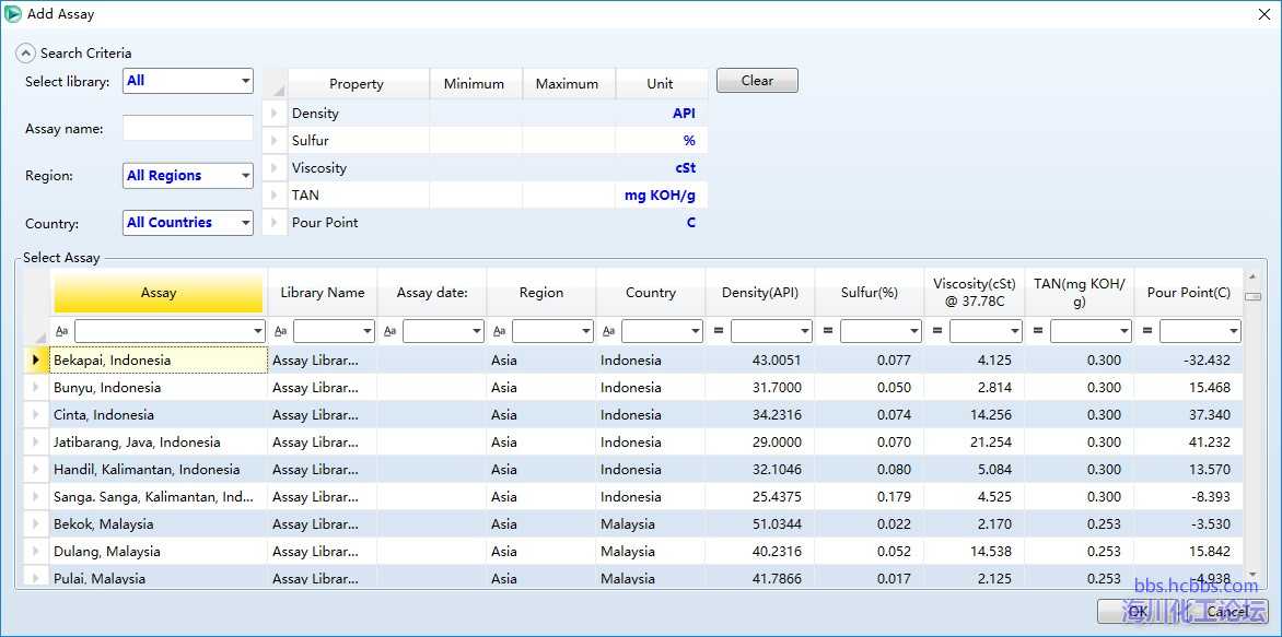

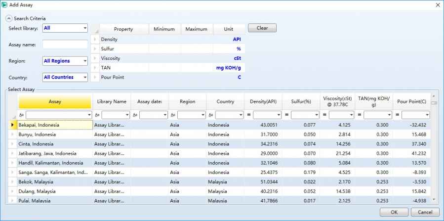

clayton2005VIP会员 VIP会员 | 只看该作者       最后访问IP辽宁省
简介--要使用Aspen HYSYS Petroleum Refining这个东西,它是针对炼油优化的功能组件,虚拟组成已经定义好,而且其中还定义了常用的反应器、炼油常用蒸馏塔等,你看一下就明白了。。 ...-登录查看全文
发表于 2017-1-21 15:37:36
请问您说的是在如图所示的Assay Management中添加吗,这里只有不同地区的原油组分,而我在在加氢裂化反应中采用了六集总模型,即原料油,柴油,汽油,重石脑油,轻石脑油,气体。请问有现成做好的虚拟集总吗,是在哪  详情 回复 发表于 2017-1-21 23:19
简介--clayton2005 发表于 2017-1-21 15:37 要使用Aspen HYSYS Petroleum Refining这个东西,它是针对炼油优化的功能组件,虚拟组成已经定义好,而且其 ... 请问您说的是在如图所示的Assay Management中添加吗,这里只有不 ...-登录查看全文
简介--看一看软件关于该部分的说明文档就明白了,这个是见多上7.3版本的说明文档。http://www.docin.com/p-1756343386.html,英文的,参考一下-登录查看全文
发表于 2017-1-23 14:39:31
非常感谢,我发现HYSYS可以生成加氢裂化的模板,可以直接生成比较合适的虚拟集总。  详情 回复 发表于 2017-1-26 20:39
简介--clayton2005 发表于 2017-1-23 14:39 看一看软件关于该部分的说明文档就明白了,这个是见多上7.3版本的说明文档。http://www.docin.com/p-175634 ... 非常感谢,我发现HYSYS可以生成加氢裂化的模板,可以直接生成比 ...-登录查看全文
