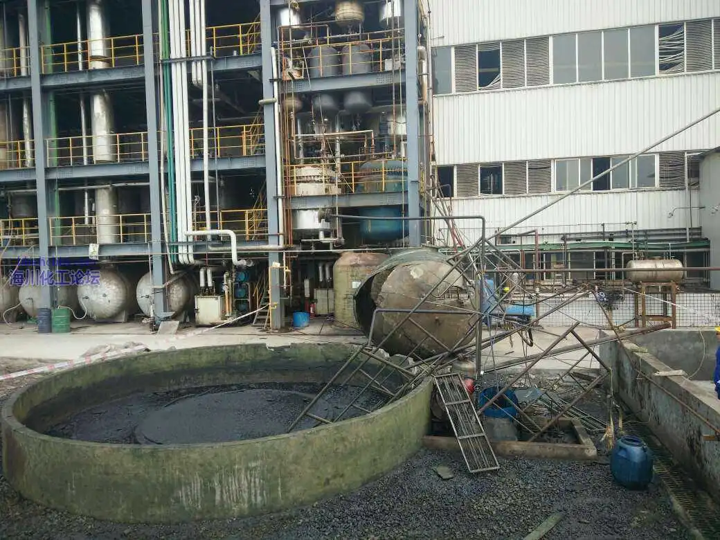

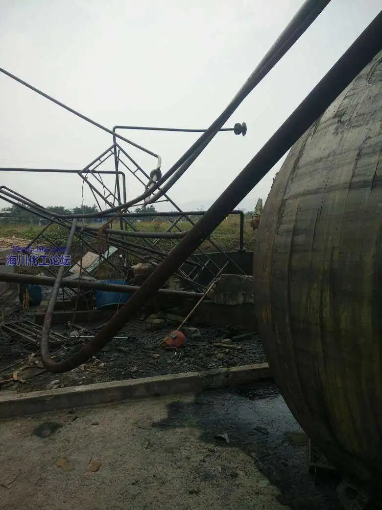

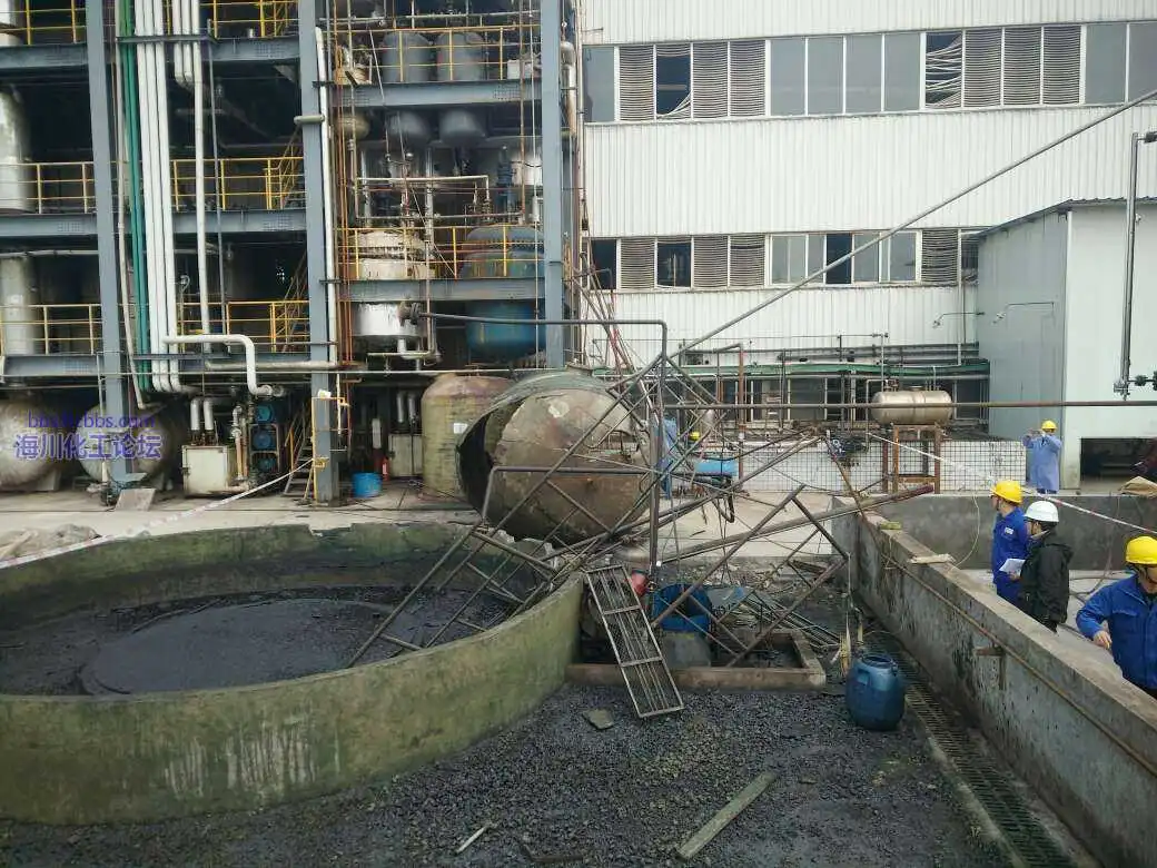

昨天上午9点左右,与本公司毗邻不远的某化工公司发生一起爆炸事故,承包商施工人员在装置废水收集设施动火作业,引起废水收集罐爆炸,事故造成2人从约3米高处坠落致骨折。
事故原因待调查,本公司安环部领导被园区召集,前往事故点召开现场会。发现的问题有:1.作业风险辨识不足,未识别到罐内有达到爆炸极限的混合性气体(据悉该废水里面有甲苯及醇类有机溶剂)。2.一级动火作业票证,无可燃气体分析,无装置现场管理负责人审核,无安全部门审核。3.现场无监护人员。4.废水罐未可靠隔离,未加盲板。5.氧气、乙炔气瓶与动火点距离不足10米。
初步分析原因:1.风险辨识不到位,完全没有对现场风险源进行管理。2.作业管理不到位,特殊作业审批走过场,没有对设施进行检维修前处置,交付前安全条件确认。3.对承包商管理不到位,外来人员进入装置区作业无人监管。4、承包商施工人员缺少自我保护意识,存在不规范行为。
安监局已责令该公司停产整顿。
(以上信息为现场了解情况,不作w事故信息发布内容)。
针对以上情况,讨论一下:1、风险辨识、措施制定、防范落实是谁的责任?2、属地管理应该怎样管理?3、怎样才能对承包商有效管理?4、承包商需要参与风险分析吗?怎样参与?5、特殊作业审批为什么总是存在走过场的现象?6、这样的事故给我们哪些提示?

储罐被掀出围堰
储罐被掀出围堰
事故现场
事故现场
