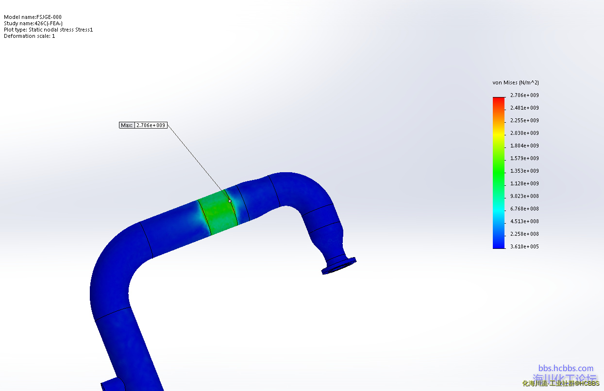

这个应力集中是因为大口径管线热应力引起,此处施加固定支架的约束条件。
软件是SOLIDWORKS SIMULATION

固支改为弹簧支架是不是可以呢?

不清楚边界条件的情况如管口的附加位移等,不好判断支架是否合理。不过单纯从软件精准度考虑的话,可以将此处固定点放间隙试试,或者将此固定点的实际刚度考虑进来。

不要随便乱用软件,每个软件都有适用范围的

此处的固定架设置应该有问题,如果旁边的是管口的话,此处设置固定架会导致管口载荷过大,所以应该要修改支架的形式。

固定支架设置需要谨慎,还可以改变配管结构

不是专业的管道应力软件不要随意用来计算管道应力问题。
