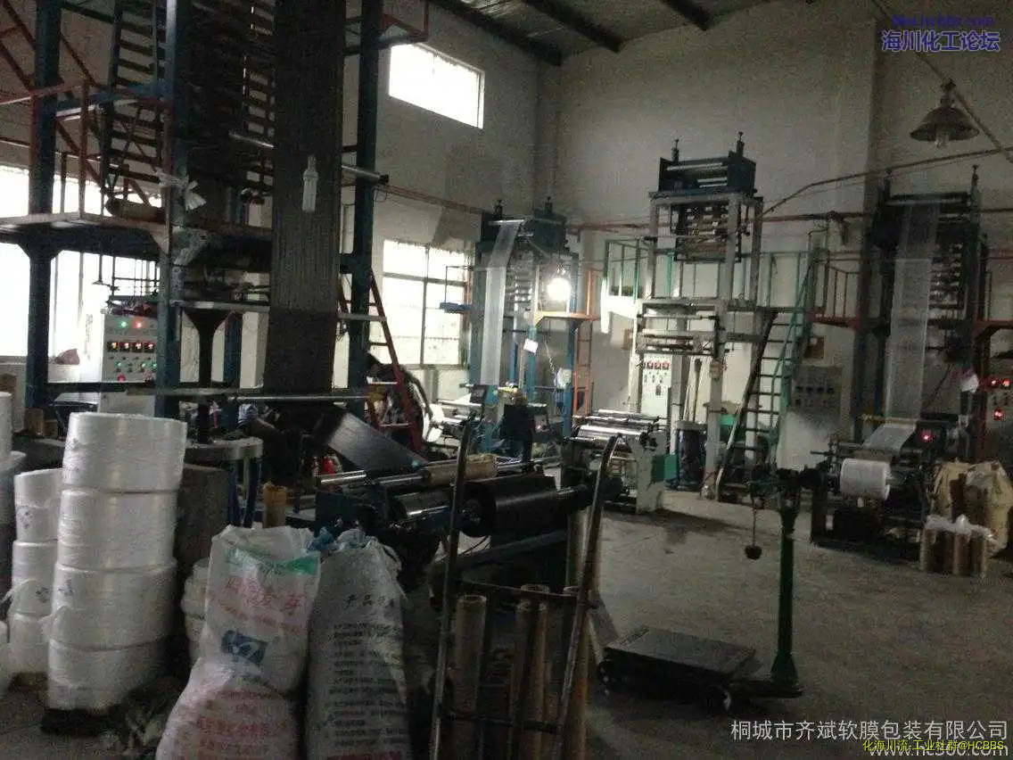

看不到消防器材、总电源没有切断、物品摆放混乱、

灯具无防护罩,无消防器材,平台梯子设置不合规,现场太乱卫生差,机器的防护设备不完善

无通风设施、无制度上墙。无现场货物通道。无消防防护器材。无安全警句。无岗位作业规程。

塑料薄膜物料摆放不合理;机械动设备外部无防护罩,地面没有警示工作区;厂房顶部私拉电源线。
称重的称放在那里是为了方便吗?离动设备太近了。

无消防器材,现场杂乱等

现场脏乱差,物品乱放

1、现场散乱;2、传动机械无防护罩;3、楼梯过陡,不符合安全规范;4、照明灯具未及时修复。

工人着装不符合规范;现场定置化不好,物品杂乱;转动部位缺少防护罩;没有消防器材;工人旁边的梯子没有护栏;没有通排风设施;

没有定置管理现场杂乱,堆放过高,细而长的工件无防倒措施,现场无警示标志

转动设备无防护,现场材料堆放混乱

1、6S管理差    2、无消防器材   3、照明灯无防护罩

没有定置摆放,凌乱;机器运动部件没有人身安全防护设施;照明不规范;没有通风设施

现场物品对方杂乱,现场没有防护警示标志,没有消防器材。

那个灯是防爆的么?我想问下

物料未分类摆放

首先第一印象:家庭作坊,物品乱堆放,无标识,设备无防护措施,无消防器材,楼梯单边无扶手,无安全警示标示,无安全宣传标语。。。
