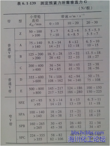

有哪位大神知道“表6.1-139测定预紧力所需垂直力G”出自哪里
发表于 2017-1-16 22:23:13
此图片出自哪里啊
此图片出自哪里啊
