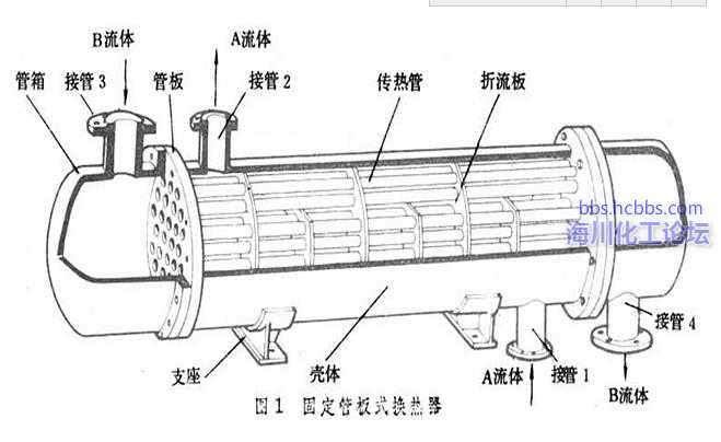

请问列管换热器 中拉杆、定距管和导流筒分别有什么作用,换热器中的挡板和折流板是一个概念吗,有没有换热器的内部结构图啊,

拉杆【固定折流板】、定距管【定位折流板间距】和导流筒【流体进入均匀分配】。挡板【也叫防冲板,也是分配流体、防止和减少冲刷腐蚀】

故名思议: 拉杆,固定,便于确定管板组装位置;定位,限制位置作用; 导流筒,导向作用

拉杆【固定折流板】、定距管【定位折流板间距】和导流筒【流体进入均匀分配】。挡板【也叫防冲板,也是分配流体、防止和减少冲刷腐蚀】折流板:控制流速和方向
