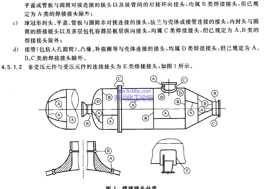

GB/T151-2014附录I中结构b)应该怎么做无损检测,有没有必要100%超声检测?另外这个焊缝属于C类焊缝,151的p8已经明确规定。

C类焊接接头,表面检测就行!

是C类焊接接头吧,做个表面检测就好

fjfhsn楼主 VIP会员 VIP会员 | 显示全部楼层       最后访问IP河北省
戮天 发表于 2017-1-12 08:33
C类焊接接头,表面检测就行!
谢谢 ,已经在151的p8找到焊缝分类依据了

151只是最低要求。你应该根据具体的工况,材料,受力决定采用的无损检测方法。
