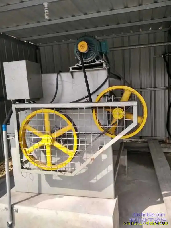

[求助] 看图查隐患(1.12)

转动部位防护罩不能全覆盖,电缆敷设不规范,灯具无防护

jcicwhtVIP会员 VIP会员 | 显示全部楼层       最后访问IP吉林省
回帖奖励 +5 财富值财富
电机电源线敷设不规范;皮带传动机构无防护罩

海川副教授  |  头衔:  【海川活跃分子】
回帖奖励 +5 财富值财富
电机不是防爆电机、电机接线不符合要求、带轮防护罩过小、看不到静电接地、

kylll000VIP会员 VIP会员 | 显示全部楼层       最后访问IP浙江省
回帖奖励 +5 财富值财富
1、转动部位没有防护
2、灯具不是防爆灯具
3、电缆敷设不规范
4、控制箱的位置不对

回帖奖励 +5 财富值财富
转动部位防护罩不能全覆盖,电缆敷设不规范。
发表于 2017-1-12 07:51:36
渝琴 + 2 积极参与
回帖奖励 +5 财富值财富
防护罩不全
电源线接线不规范
电机机修距离不够
地上木板不知道是什么作用,不安全
现场没有警示标志
没见消防器材

1、联轴器护罩尺寸错误;2、电缆安装不符合安全规范;3、未涂刷防护栏。

转动部件防护罩不规范
电缆敷设容易绞入机器
照明灯具不适合工厂环境
木板作为临时平台不安全
现场没有警示标志、操作规程等
没发现配备消防器材

1、电机本体无查靠接地、2、转动部位的护罩孔大、3、电缆布局存在隐患、4、传动电机设置位置不便于检修。5、无警示标语如转动部位小心等

传动装置的防护没有,且通风、消防、标识、规范制度都不到位。

1、上部分皮带没有保护设备;2、电器电源线不应该走明线;

转动机构护罩不够,电源线套管下端脱落,无警示标志,人员操作处高度不够不可以用临时木板代替

1、电缆没有固定;2、部分传动设备没有做防护网;3、基座没有固定;4、操作空间不足,离灯太近;5、操作台不应用木板,而且没有固定

1、转动部位无防护 2、灯具不是防爆灯具 3、电缆敷设不规范4、

转动部件防护罩不规范, 电缆敷设容易绞入机器不规范,木板作为临时平台不安全,现场没有警示标志刷未警戒线、操作规程等,没发现配备消防器材
