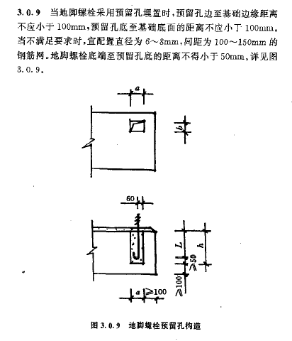

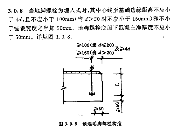

你再看看对应的土建(基础)图上是怎么标注的。HGT20643里只规定了预埋或预留孔地脚举例砼基础边缘的最小距离以及埋深,并没有规定地脚露出长度要求。
所以,这是设备专业给土建提出的安装条件,便于基础设计。再看SHT 3058-2005 《石油化工冷换设备和容器基础设计规范
发表于 2017-1-12 12:44:29
