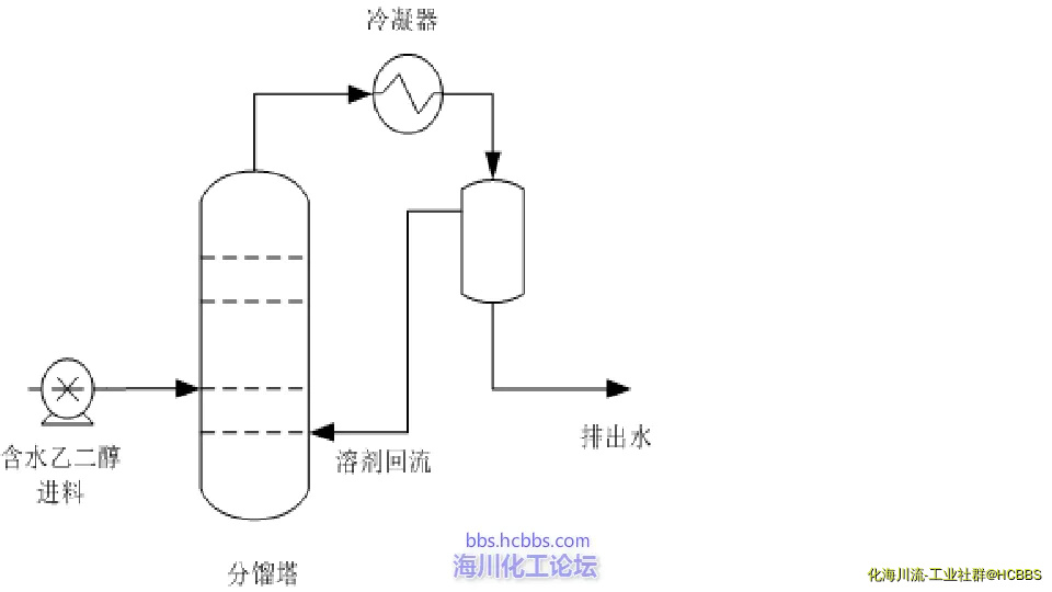

公司有20%的乙二醇水溶液,请问能否通过反渗透方式提纯乙二醇,或者通过经济其他方式。

采用反渗透可能会困难,因为反渗透法不能对含水量较低的溶液进行高效率的分离。
可以采用加入低沸点溶剂进行夹带蒸馏,如用苯,环己烷等,带出的水与溶剂分离,而溶剂可以回流循环,这种方式效率较高,并且可以将水清除的较为干净,溶剂不影响乙二醇的品质。
基本流程如图

恩,这个方法很好,但是我们只需要把浓度20%提升到25%,系统里溶液体积也只有400方左右,再上套这个设备不知道要多少钱。

直接蒸馏釜蒸馏啊,乙二醇沸点很高,留在釜内的是乙二醇浓缩液,当达到要求浓度的乙二醇后就可以了。

而且可以浓缩浓度大的乙二醇,跟20%的配比,这样不用全部400方都需要蒸馏,这样对于 量少的 乙二醇提纯,是比较经济合理的

三楼的答案很牛!很全面!从工业的角度来考虑解决的很完美!我觉得你的问题应该是怎么把系统内的乙二醇水溶液从20%提高的25%,那么采用提纯的办法就有点小题大做了。采用上述方法你需要重新定做一套装置,然后进行提纯,其成本不低于你们几百方乙二醇水溶液的价值了。
其实你可以买一些的纯的乙二醇或者高浓度的乙二醇水溶液,替换出一部分20% 的乙二醇水溶液,打匀之后就得到你需要的更高浓度的乙二醇水溶液了,这样容易操作,还可以解决你目前的问题。唯一需要解决的是你替换出来的乙二醇水溶液的存储问题。
