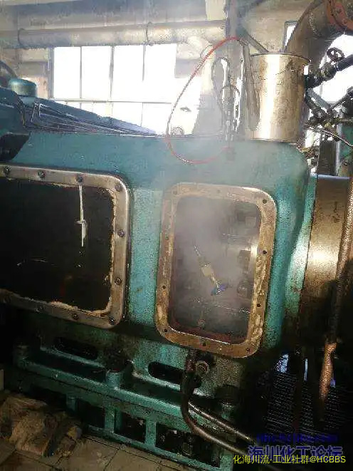

压缩机运行过程中填料突然冒烟,烟很大,求分析。

你这不是冒烟吧,应该是物料泄漏了

决对是冒烟,我们压缩的气体是二氧化碳。
发表于 2017-1-10 16:16:00
swliu2006楼主 VIP会员 VIP会员 | 显示全部楼层       最后访问IP山东省
压力为22mpa
发表于 2017-1-10 16:16:43
1、填料压的太紧,在换过填料的情况下比较常见。2、填料函冷却水中断了。3、若是少油润滑的机型,是否此处润滑油中断?
发表于 2017-1-10 16:34:39

qiuqiu0810VIP会员 VIP会员 | 显示全部楼层       最后访问IP贵州省
似曾相识的画面啊!
用测温枪检查活塞杆温度是多少?填料压盖温度多少?
你这是五级压缩中的四五段列吧?此处压力没有220,四段压力而已。
用测温枪活塞杆的温度在70°左右,现在还在冒烟,如果坚持一晚上不会烧,填料吧?

其它活塞杆类似位置温度是多少?怎么感觉中体外的环境中也有“烟”啊?  详情 回复 发表于 2017-1-10 17:39

xxp3232VIP会员 VIP会员 | 显示全部楼层       最后访问IP安徽省
填料压的太紧可能性较大
有时磨磨也就好了
发表于 2017-1-10 18:12:16
eidlxiangVIP会员 VIP会员 | 显示全部楼层       最后访问IP新疆维吾尔自治区
这画面看着好震惊!
不过从活塞杆温度来看不会是冷缺水中断、填料过紧导致。
缸体有注油么,会不会是注油量大了。从画面上来看,接通上方的油壶是做什么的?打二氧化碳的压缩机怎么接筒、缸体这么脏,不会是刮油器泄漏了,填料进润滑油了吧?
FXVDH 发表于 2017-1-11 10:05
感觉不像是填料?
是填料,应该是填料冷却水循环不畅,填料过热造成的。

独孤狼VIP会员 VIP会员 | 显示全部楼层       最后访问IP山西省
润滑或冷却断了?
发表于 2017-1-11 11:00:08
看看填料冷却水管路,另外就是高压侧填料泄露,
发表于 2017-1-11 11:08:25

填料干磨过热,运行2,3个月?是不是泄露了呢?
没有泄漏,现在运行一切正常。

油干了了么?不循环了?

打工仔@VIP会员 VIP会员 | 显示全部楼层       最后访问IP广东省
有处理结果了吗?看着像烧填料了
