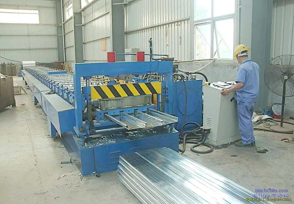

[求助] 看图查隐患(1.10)

操作制度和规程没能上墙。现场没有消防防护器材。操作者没有戴手套。动力电缆较零乱,且没有保护设施。

电缆敷设不规范;地面杂物多;没有消防设施;没有通排风设施;作业人员着装不规范;阻塞应急通道

现场混乱,员工未按照规定佩戴劳保用品

1、操作现场卫生差;2、氧气乙炔瓶没有分开摆放;3、电缆从窗口穿入;4、切割机没有本体没有增加急停开关;

现场很乱
没有警示标志
没见消防设施
没有划线管理
电源线接线不规范
设备缺少防护设施

1、现场电缆杂乱、2、出料为作人员防护、3、地面存在杂物、4、设备运行时无相关灯光警示、5、操作人员身穿半袖不符合要求、6、安全帽配戴不规范

设备电缆杂乱无章,安全帽佩戴不规范,帽带没带好,现场无消防器材,没警示标示。

1、员工劳动保护佩戴不规范。2、现场没有消防器材。3、现场没有安全标识。4、导线不和标准。

首先给人的第一感觉就是很乱,无论是现场的电缆还是现场的其他物品,其次是现场的操作规范没有以及现场操作人员的防护没有做到位,最后则是如果出现问题现场都没有消防用的灭火器等设备。

现场凌乱,软管未盘放易折损,远处钢瓶未按规定摆放,车间内未见消防设设施,工人劳护穿戴不规范

电缆铺设不规范;剪切机齿轮传动部分无防护;没有警示标识;没有操作规程及作业人员岗位责任制。
