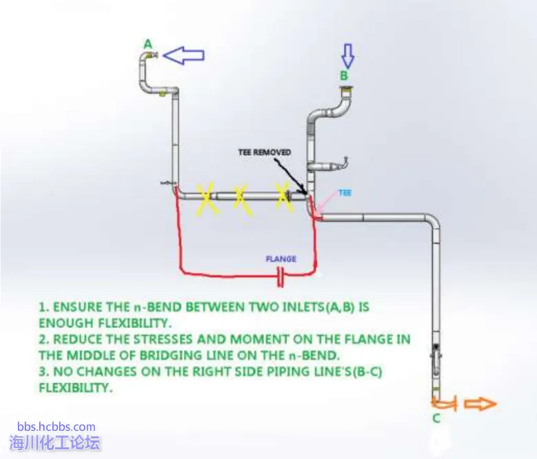

管线这样修改是不是更好?

简介--修改后产生袋型,不妥-登录查看全文

简介--这个还是经过设计院及设计单位认可才可以吧。-登录查看全文

简介--HP0377 发表于 2017-1-10 05:19 修改后产生袋型,不妥 对不起没告诉你,这个是俯视图, 高温蒸汽管线-登录查看全文

简介--那就要看工艺配管是不是所需的。我感觉到改后不如以前的管道配装,改后容易积液,如不改动,A  B两种介质都会流畅自如。-登录查看全文

简介--1、现场位置、管道支撑是否具备条件; 2、原管线三通处焊缝集中,更改后确有好处;但A、B流向对冲,易形成不畅或腐蚀; 3、需要考虑膨胀节距离是否允许。 ...-登录查看全文

简介--弯头直接取消,改成三通行不行?-登录查看全文

简介--个人意见:对管道本身而言,修改前后应力差别不大。受影响较大的设备管口受力。A、C管口受力变化不大,B修改后管口受力明显改善。需要确认设备B运行是否有问题,B的管口对受力有没有要求,否则修改意义不大,不建议 ...-登录查看全文

简介--直接受力,不妥-登录查看全文

简介--前面那个受小一点,如果需要混合,最好弄一个混合气-登录查看全文

简介--也是感觉不用变动,管道最好不要出现地位-登录查看全文

简介--AB进料,肯定是考虑充分 的料混合,这样修改后不容易混合均匀。-登录查看全文

简介--1、改后不好,A、B进气会对冲,且管道增长,加大了投资不经济 2、没有尺寸是谈不上应力状况好不好的,要具体分析才知道原设计是否应力满足 3、为什么不将弯头三通合并呢,现场位置所限吗? ...-登录查看全文

简介--zhaisanming1 发表于 2017-1-11 11:05 也是感觉不用变动,管道最好不要出现地位 这个图示是俯视图-登录查看全文

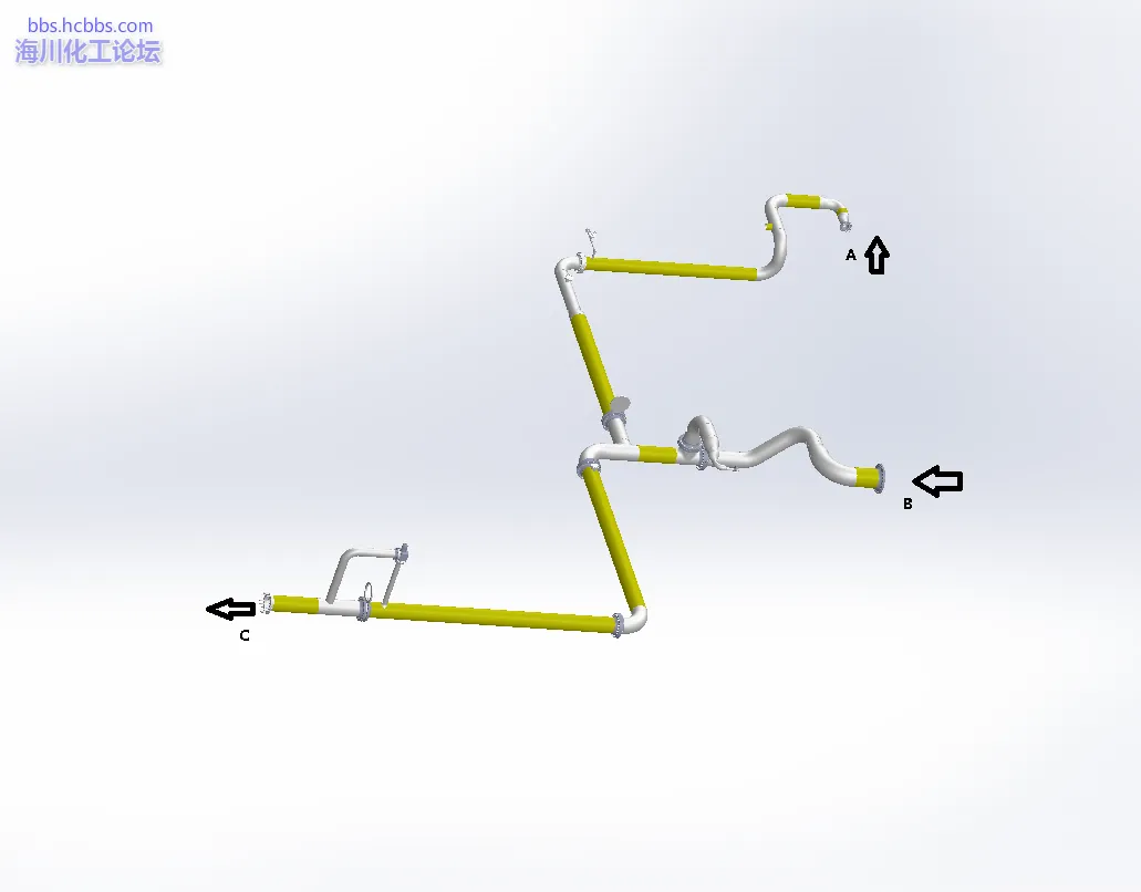

简介--本帖最后由 jinqhuaxz 于 2017-1-11 13:53 编辑 高温蒸汽管线,是法兰连接多好处多还是少些好?! A管进口20”x8"-300# B管进口24”-300# C管出口20”-150# 经过安全阀的泄放 A-B大概12米 b-c大概22米 A-C两个方 ...-登录查看全文

简介--A管口连接--蒸汽发生器,B管口连接--蒸汽工艺管线,C管口连接安全泄放消音器。这三个管口的在有限元CAESAR里面怎样施加约束?-登录查看全文

简介--要如何修改,應該還是要看原設計run出來的數據。 一般而言,管路的應力應該是沒問題, 主要是設備管嘴的loading是否超過要求。 至於要如何改,就看應力分析之後,看那邊的應力大,是那個方向的熱應力。 如果是管嘴lo ...-登录查看全文
