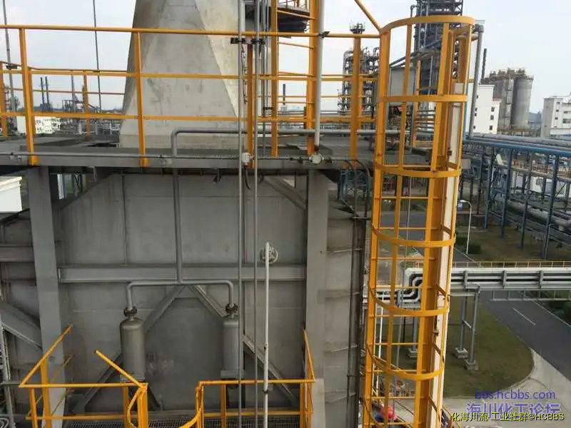

航煤加氢加热炉上部这两个管子是干什么用的?它合成一根管线后去到一个箱子里(怀疑是分析仪,但具体不知道),与箱子连接的还有两条细的管线!一个是非净化风,另外一个像是燃料气!

燃气激波吹灰配置的净化风和乙炔气管道。

这个是激波吹灰器,是利用燃料和空气混合,点火爆燃后产生的冲击力将炉管表面的灰吹掉。

应该是类似激波吹灰器的东西吧?
