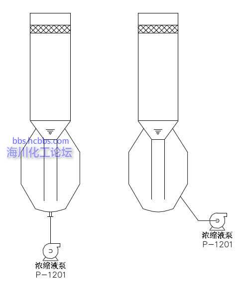

如图,请问在设计OSLO结晶器时,抽晶浆的泵入口位置是图片中左边的位置好还是右边的好。

个人看法,左侧抽时有可能直接将导流筒内还未来得及长大的晶体抽走,好处是更不容易堵管,右边的是泵吸入的应该是晶浆浓度高,颗粒大一点的晶体,不知道各位海友是怎么设计的

嗯,一般下面加个盐腿,在侧面。

盐腿开侧面?
发表于 2017-1-10 21:31:59
开在下面也可以,但下部锥封头处要加一个淘析盐腿。

右侧合理,主要目的是为了防堵管

右侧,我们的在右侧

我们大多是右侧,也不会拘于形式,有个项目的工艺包还是进出口反向做的,为了增大停留时间

底部不停的抽,应该也不易堵管吧

这样做相比底部抽有什么好处呢?

oslo一大优势就是晶体可以慢慢长大,然后排出,得到颗粒较大的晶体。所以从上部抽晶体颗粒大些。
