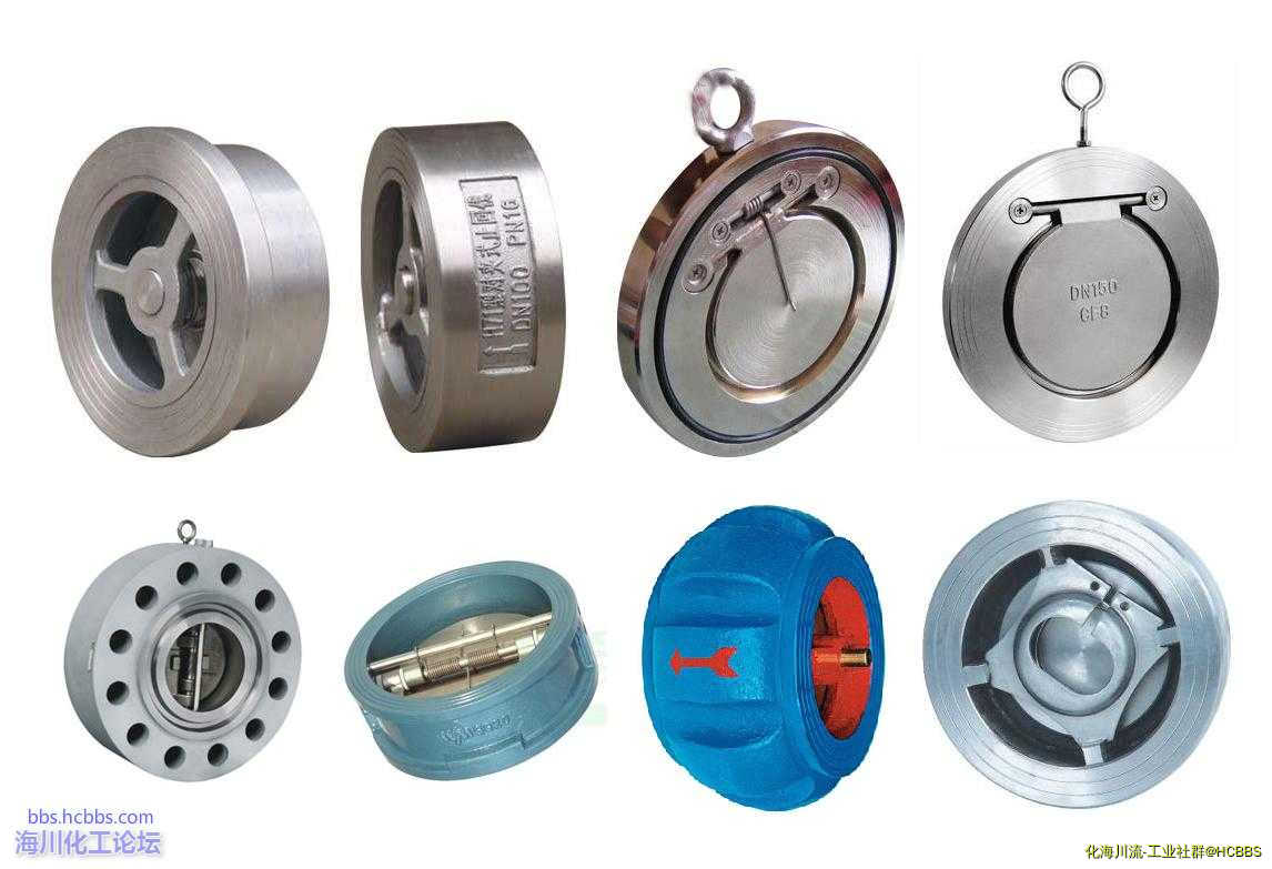

是否有对夹式止回阀,其有什么特点?用在什么场合?

有的API 594 对夹式,凸耳对夹式和双法兰式止回阀。
对夹止回阀的结构特点
1、结构长度短,其结构长度只有传统法兰止回阀的 1/4~1/8
2、体积小、重量轻,其重量只有传统法兰止回阀的 1/4~1/20
3、阀瓣关闭快速,水锤压力小
4、水平管道或垂直管道均可使用,安装方便
5、流道通畅、流体阻力小
6、动作灵敏、密封性能好
7、阀瓣行程短、关闭冲击力小
8、整体结构简单紧凑、造型美观
应用场合
止回阀安装在管路系统,其主要作用是防止介质倒流,止回阀是一种依靠介质压力开启和关闭的自动阀门。对夹式止回阀适用于的各种管路上,用于防止介质倒流。通过选用不同的材质,可适用于水、蒸汽、油品、硝酸、醋酸、强氧化性介质及尿酸等多种介质。
由于没有法兰面,螺栓加长,通常在高压 高温,有脉动的管道上使用时,螺栓容易失效导致泄露。一般用于温度在300度以下的低压工况

对夹式止回阀,大部分种类,其主要的特点是结构长度断,所需要的安装空间小。用在低压环境下的较多,但用在高压下的种类也有(附图中带螺栓控的那个一看就是用于高压场合的)。

对夹止回阀占地小,好安装,价格低。
发表于 2017-1-6 08:12:13
对两端法兰的安装准确度要求高。  详情 回复 发表于 2017-1-6 10:30
海川顾问组(海友)  |  头衔:  【海川资深技术人员】
阀门明明 发表于 2017-1-6 08:12
对夹止回阀占地小,好安装,价格低。
对两端法兰的安装准确度要求高。

输灰管道上进行补气使用上的就是用对夹式止回阀,这种阀门便宜,性价比高,有其他问题可以和我交流

有用过,但是看场合的,有些重要场合被判定为潜在泄露点要求整改了....
