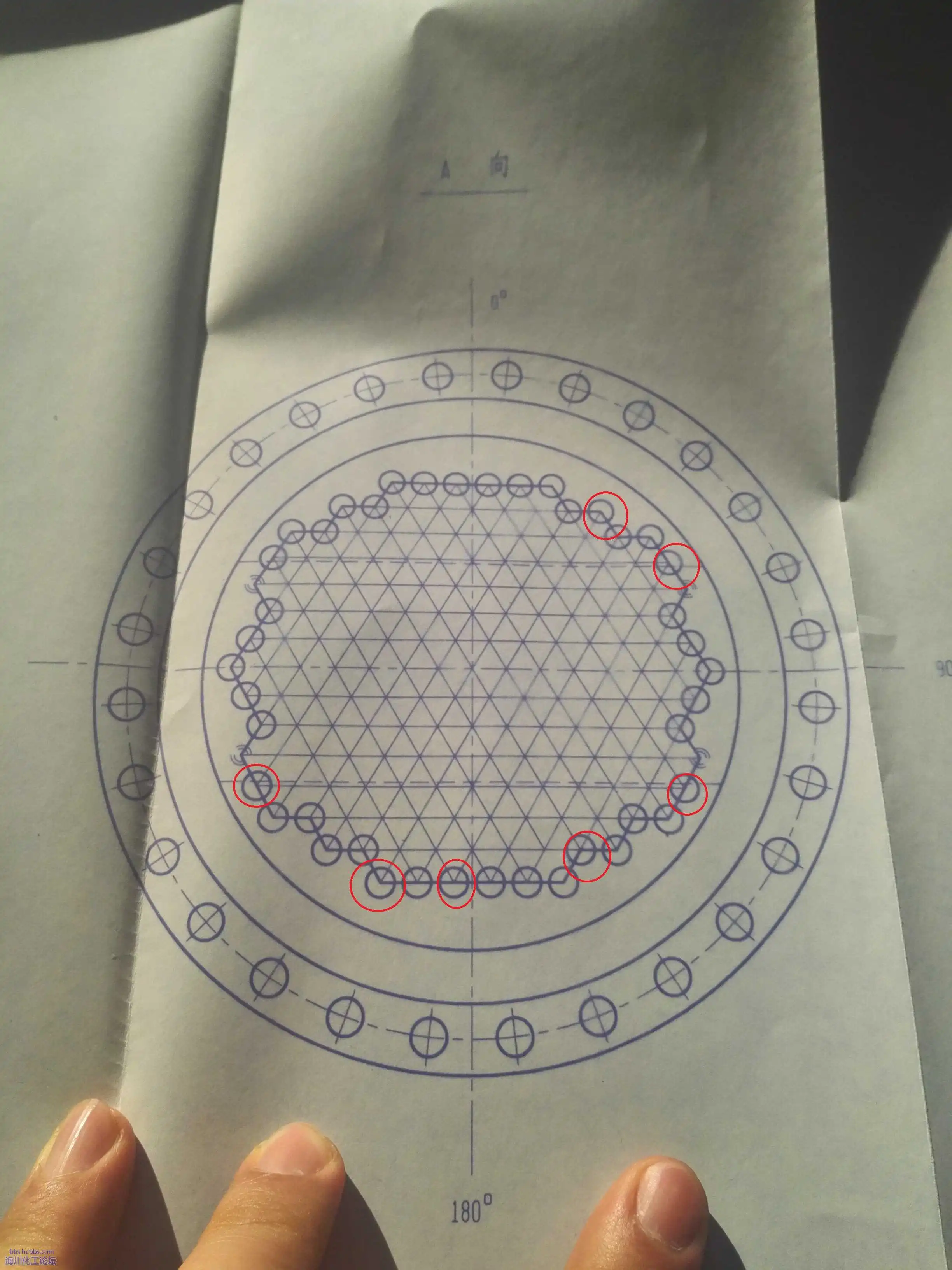

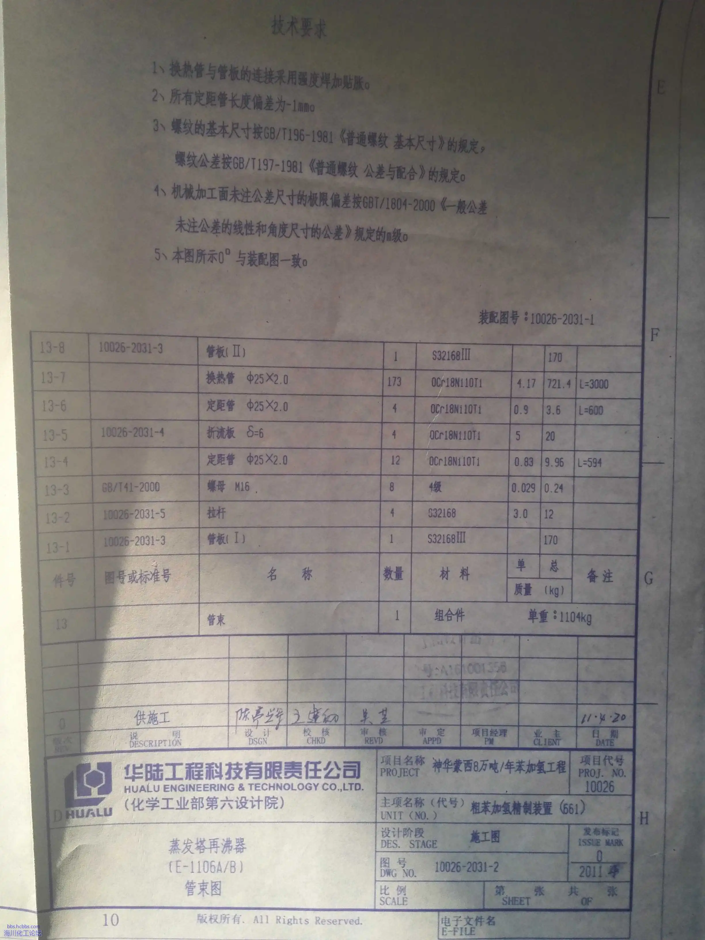

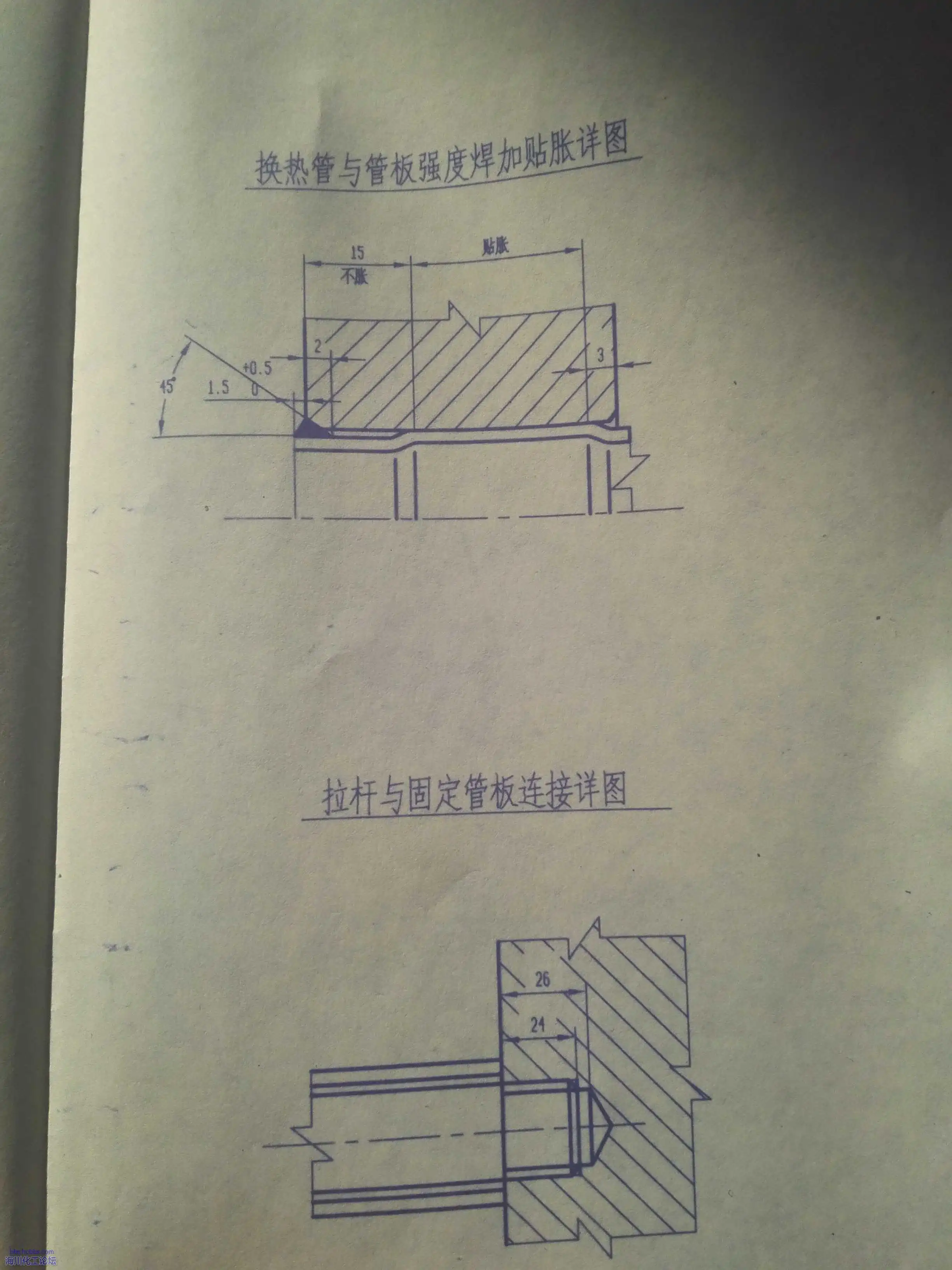

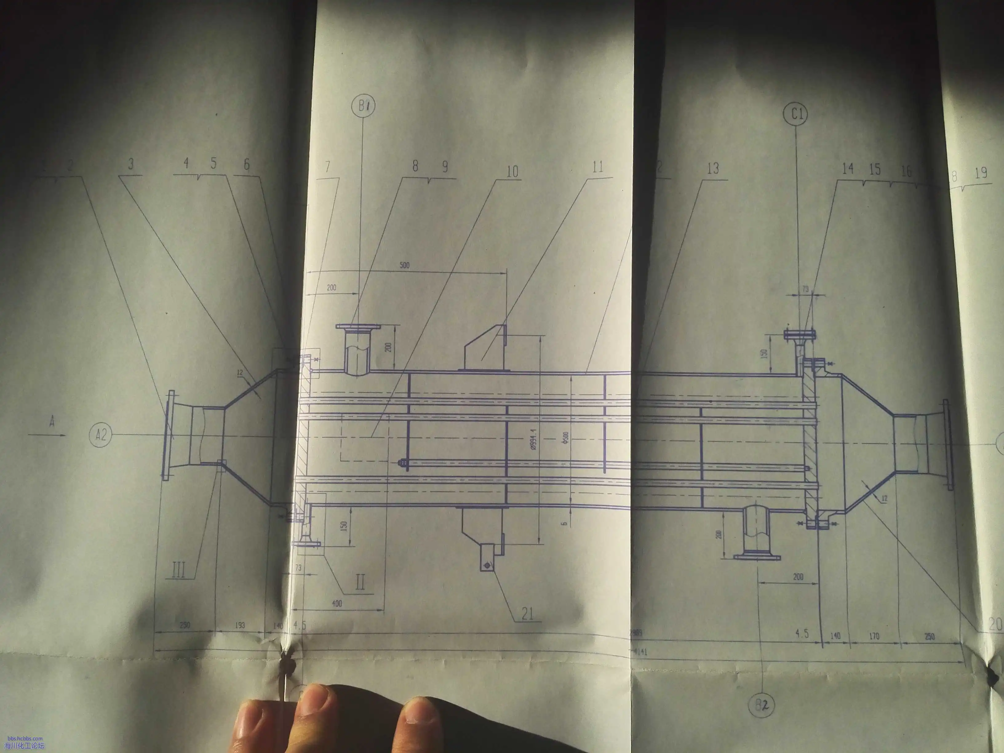

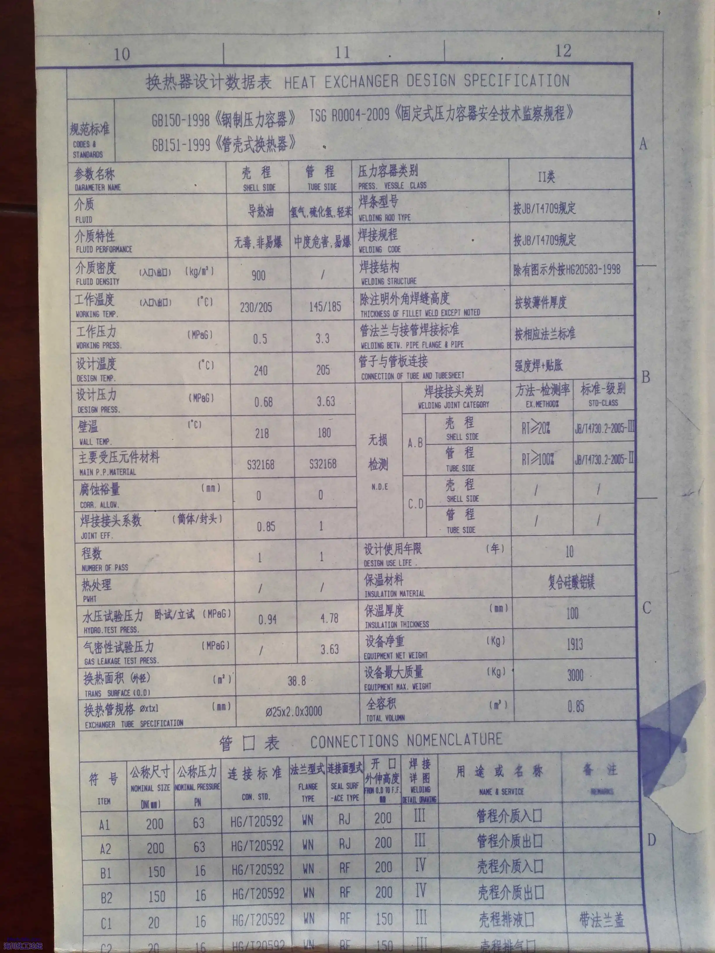

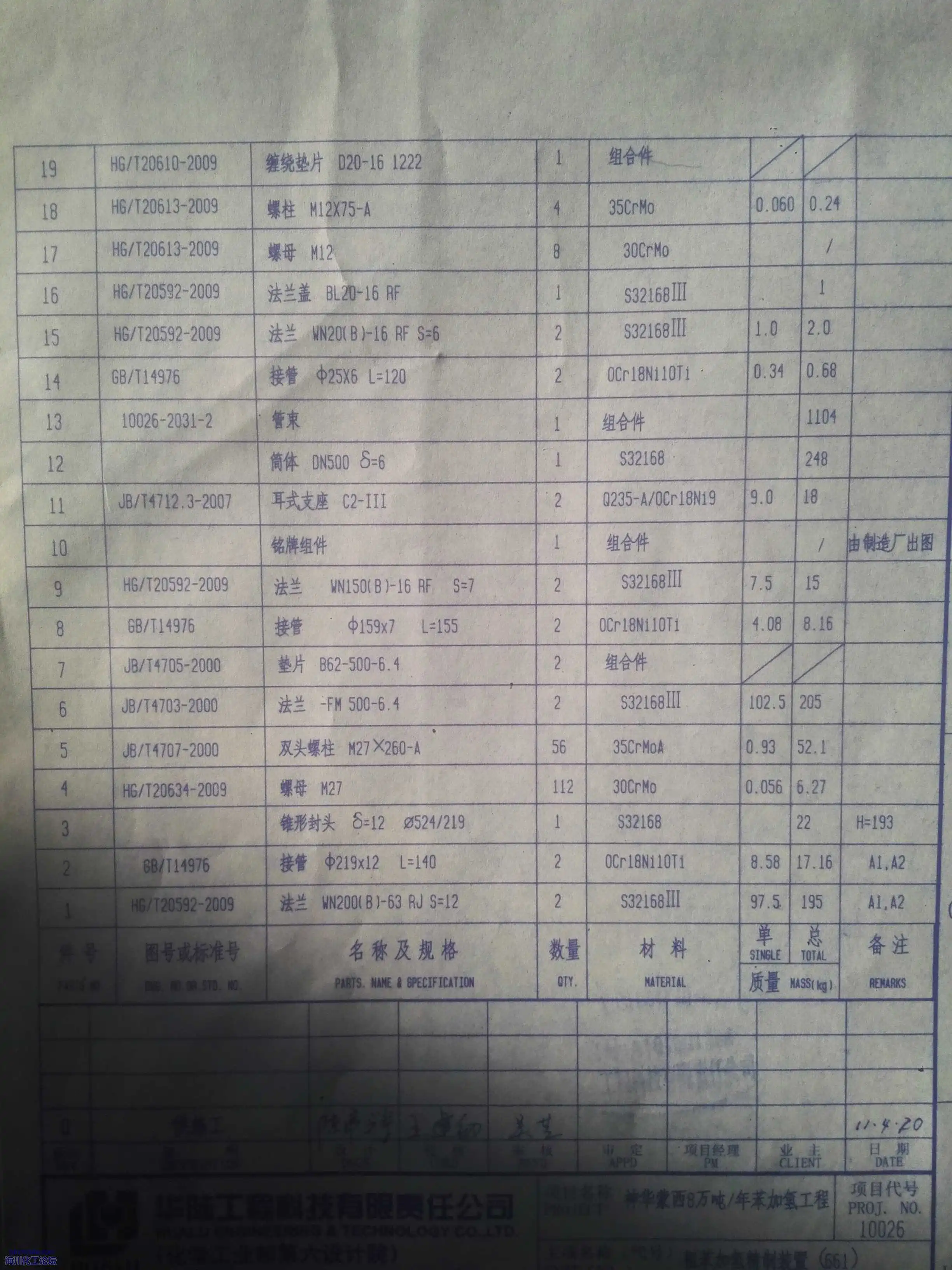

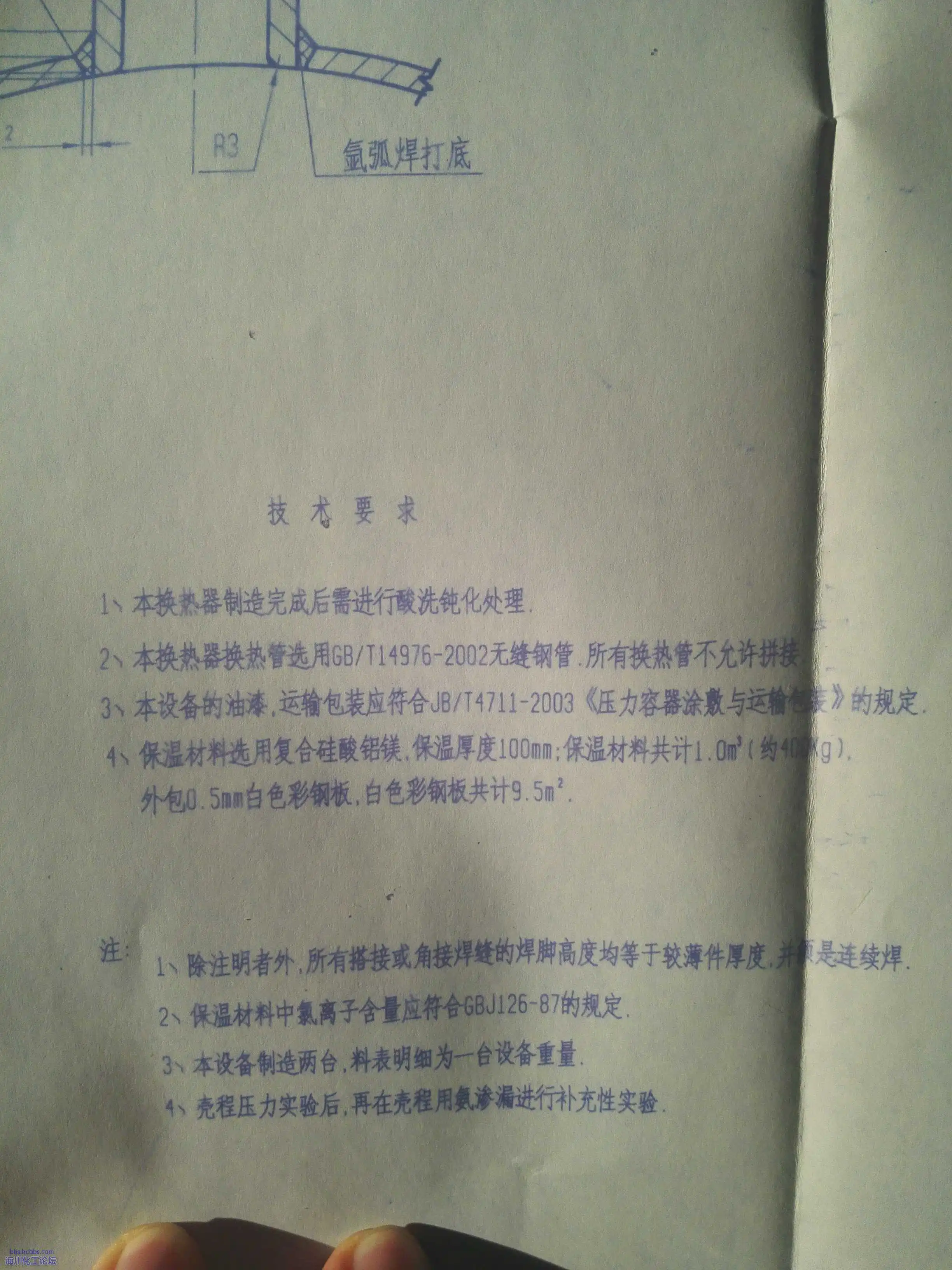

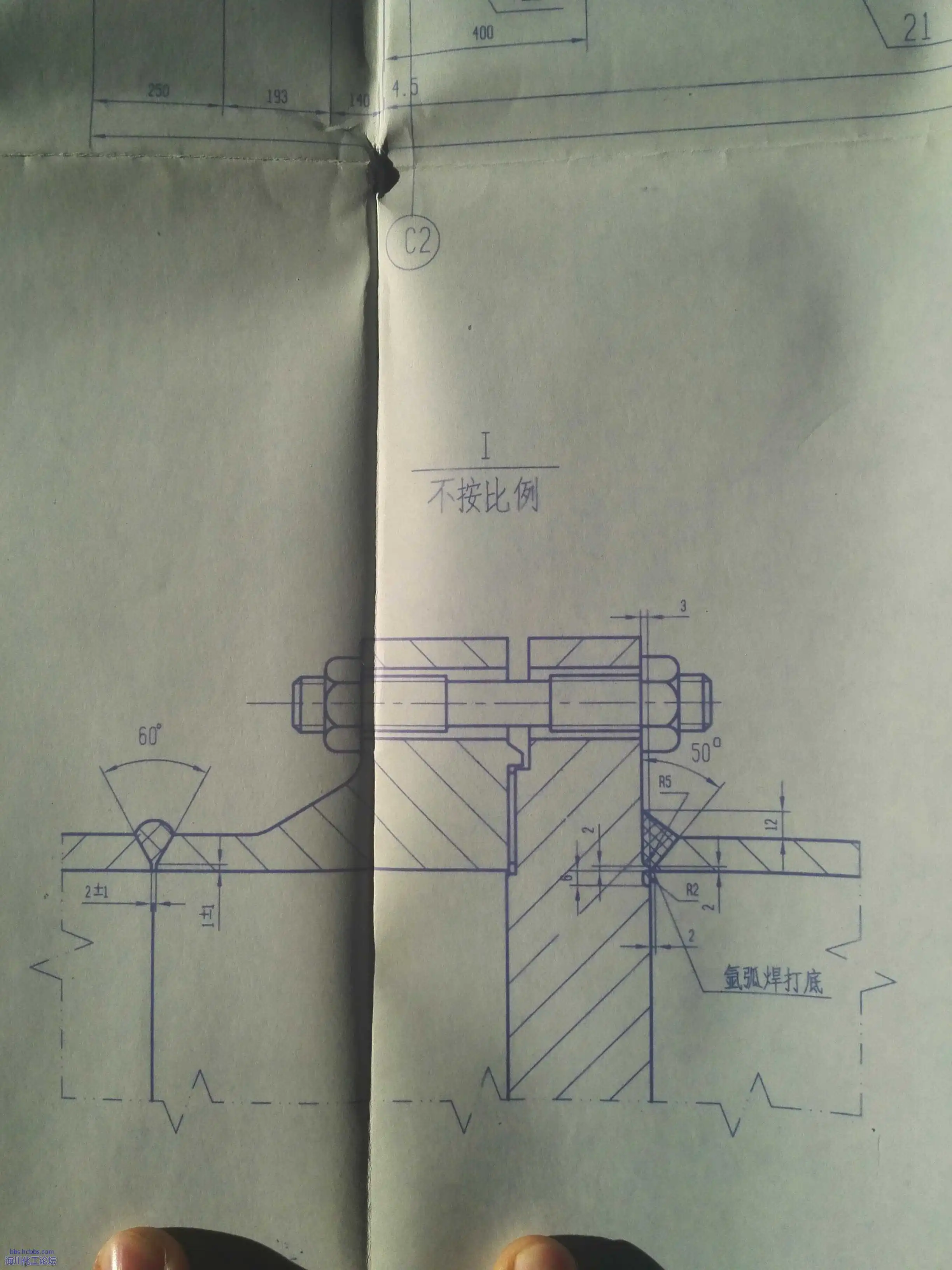

管程起轻苯和氢气含有氯离子,H2S组分,壳程走导热油,使用三年后在如图位置出现漏点,管子采用先胀再焊的方式,采用氩弧焊方式打底,材质表如图,管程压力为2.5MPA,壳程 为0.6MPA,请问漏的原因是什么?

是晶间腐蚀吗?砂眼不可见!

是应力聚集吗?
