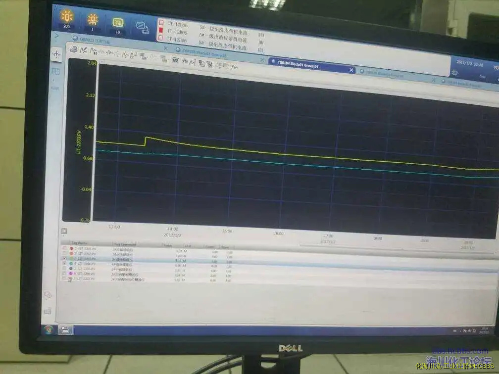

分析下什么原因,纳西姆出口压力曲线,清净塔液位曲线,纳西姆气水分力器曲线,没隔一段时间总会有这种情况,老一辈人称呼脱液,但我想请教下,具体原因,谢谢,各位朋友,帮分析下。

个人理解,总管内积水过多,出口憋压,纳西姆压力瞬间张起来,将管道内积水推到清净塔内。
积水过多是纳西姆分离效果差,解决此问题,是不起还点换分离器??

不是气水分离器的原因,最好检查一下压缩机后面的清净塔一塔是否出现偏流或脱液现象

脱液有过这种现象,清理塔液位直线长起来。偏流也有,出口管道积水很多,我们放水2个小时才放完。想知道水怎么这么多,是汽水分离器,分离效果不好吗?不起到作用吗?我们的纳西姆,换水曲线也异常,2台是加水的,一台8小时换一次水。

主要还是清净塔偏流造成乙炔气管道积水太多,压缩机水被带出去了。

图1清净塔曲线,图2纳西姆曲线,图3纳西姆换水曲线

这种现象的原因在哪?
个人理解,出口管道积水是产生脱液的因数,积水的成因,乙炔气体中夹带的水分,从图3中,可以看出汽水分离器曲线反常,正常理解应该是气体过去留下水,而此曲线说明水位明显不够了,通过加水阀自动加水。这样理解水去哪了?还有就是冬季清净塔脱液会比较平凡。最近查看曲线分析得到,每次脱液高度会长15厘米左右。
解决的方案,是不是在出口管道上安个排水阀就可以,我们工业,在投产时候出口阀没有安装出口排污阀,安装在进口管道上了。其实我现在更想知道分离器曲线异常的原因??谢谢朋友

一个是水环压缩机出口大回流加放净阀,尤其是调节阀后。 再就是找出清净塔脱液具体原因,并消除隐患。 第三是巡检工加强乙炔气管道排水,尤其是乙炔气去气柜管道和大回流管道。  详情 回复 发表于 2017-1-15 22:01
乙炔气体流程,冷却塔,水洗塔,压缩机,清净塔,中和塔。

脱液一般认为是塔内循环的冷却、吸收介质被气相介质带走或者顺着进、出口管道流到别的设备过管道了。
