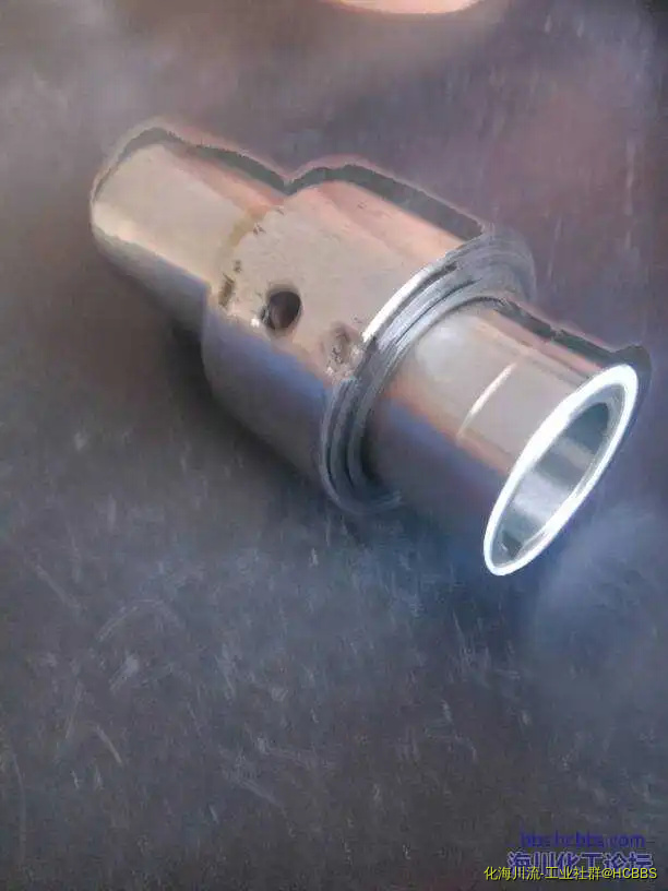

[求助] 各位前辈:双端面机封怎么打开更换

中间有定位螺栓,卸下螺丝用力往一头按,按不动反过来按。

静环座拆了吗?拆了那个都可以拿下来啊

中间螺丝取下来,然后把机封立起来,就可以按了动了

集装式有个螺丝孔拆掉就可以了!

这个找厂家更好吧 每一家的密封结构各不相同 处理不当容易破损

建议先找厂家,省得之后扯皮。
密封稍微一动,里面就碰裂了。就算不裂,动静环接触表面磨花了也是不好的。除了卸掉螺丝外,还得看厂家是不是轴套里面加了其它固定的玩意。
一般来说,卸了螺丝后,立起来,两边涂点润滑脂后直接往下撸,如果撸不动,可以用小木锤顺着边垂直一点点轻轻敲下来比较好。

双端面机封安装精度比较高,需要比较精密的调试,一般情况下建议厂家来维修,如果非要自己搞的话,还是咨询一下厂家,我拆过好几个,自己搞了后,反正使用时间不久。
