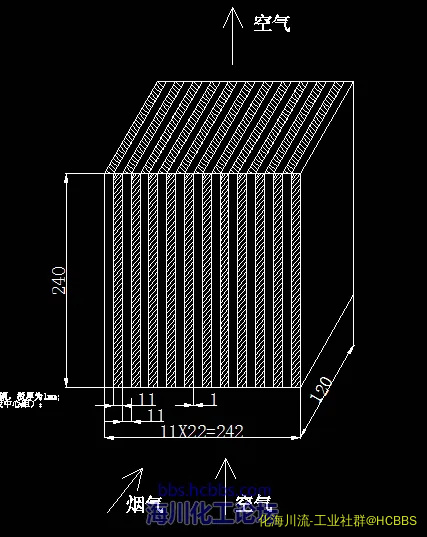

各位 ,本人这里要设计两台气气换热的板式换热器,一台实验用,一台实际工程用,有一些问题需要请教各位。如图是实验用气气板换的草图,烟气与空气间隔流动,板的一侧是烟气一侧是空气,阴影部分为两板间需要堵住的部分,请教问题:(1)在工艺上堵住的部分材质也是用金属吗 ?那密封板与换热板之间连接时若是采用焊接工艺,哪种焊接工艺有更好的防腐性能(2)若端口用非金属材料,要求耐高温(200℃即可),又能防变形,可以使用什么材料,此密封材料与换热板之间又该如何连接上呢?第二三章图中的介绍这种错流式换热器,所用的密封材料可能是什么 密封材料与换热板之间又是怎么连接的(3)各位同仁若是还有这方面的资料 可否给发一份至312895434@qq.com 谢谢各位大神给予解答

补充,非金属材料也要求能抗腐蚀,烟气为天然气然后的烟气

换热板与密封板都是用的不锈钢,现在是想找密封板与传热板直接如果不用焊接的方式连接,用某种非金属材料是否可以实现  详情 回复 发表于 2017-1-3 22:05

你用非金属材料主要是为了防腐吧?
非金属能耐到200度的不多,建议用不锈钢!

此板换前面还有冷凝器,烟气到达此板换时温度在200度以下  详情 回复 发表于 2017-1-3 22:06

还有,一般烟气温度不止200度吧!

阴影部分靠什么材料来堵住?这个想法有点奇怪,即使可行,在工艺上可能也会很麻烦。实际上应该用全焊接,若是不锈钢材质,那就采用融焊,两侧的气流走不同的通道,换热温度可以达到800-1000℃,至于温度比较高的情况下,可以在连接法兰的通道连接处用膨胀结构来吸收板片的热变形

采用特殊钢化玻璃,既可以防止腐蚀,又可以充分的回收热量,我们现在做有该产品,玻璃板管式换热器,有现场使用业绩,效果很好

可直接做全焊接板式空气预热器,目前用在工业炉高温段烟气余热回收很多。低温露点腐蚀区域可以用搪瓷管、铸铁板、碳化硅管等形式
