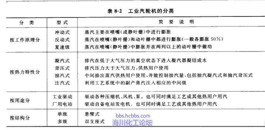

发表于 2017-1-2 17:48:41
见图片  详情 回复 发表于 2017-1-2 18:45

zxm2011831VIP会员 VIP会员 | 显示全部楼层       最后访问IP山东省
sy506304 发表于 2017-1-2 17:48
背压式汽轮机跟凝式汽轮机不一样的地方就是它没有凝汽器,它的热能排出,并供给热用户。凝汽式汽轮机的蒸汽 ...
见图片

通俗讲,最大的区别就是,背压式汽轮机蒸汽做功后是直接进入了低压蒸汽系统管网,而凝汽式汽轮机蒸汽做功后是进入冷凝器,冷凝成凝结水进行回用,或是凝结水回收到锅炉产汽。
发表于 2017-1-4 01:22:44

化工工人1VIP会员 VIP会员 | 显示全部楼层       最后访问IP宁夏回族自治区
1.背压式是排气压力是正值汽轮机用完可以供其他用户。
2.凝气式排气压力为负值冷凝后送至锅炉
