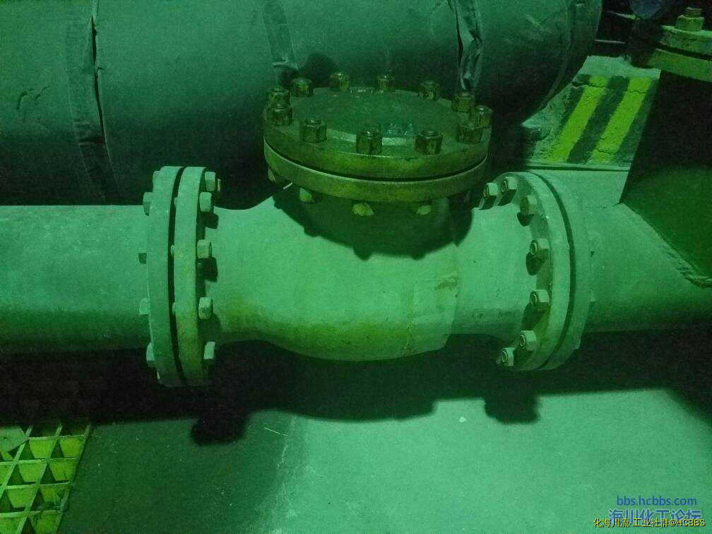

消防水泵,开泵时明明出口已经开的很小的阀位了可是泵还是跳了,电流过载。请问这是什么原因?出口已经开的很小了。更让人头痛的事,这个是消防水泵,管道出口压力上来,最少15分钟,太慢了?请教

额定情况下的有效功率是33千瓦,45千瓦的电机也不小。
泵的电机超载通常是电机自身的问题,如线圈间的绝缘的问题,这个一般拆走烤一烤就能解决。
液下泵,因为泵入口堵塞而导致电机频繁跳闸的情况也见过几次。我们还曾经有一台电机,平时电流偏高,稍有不慎就会跳闸,查了很长时间,电工与钳工互不承认是自己专业的原因,实在没办法了,结果找了台电机换上去,电流就正常了。

正常情况下的流量是以前后压差进行计算的,也就是后系统带压。如果是消防水系统没有压力,刚启动出口阀一定不能开的太大,只能等压力上来才能阀门全开,不然就超电流跳车。

是的,情况完全是这样,但是这是消防水泵,遇到危机情况,等压力上起来也晚了。所以想知道是什么原因?

系统背压没建立起来,管路曲线平缓,与性能曲线的交点右移,工作点流量变大,功率变大

消防系统正常情况下有稳压泵的,设计上有考虑你管网压力低于一定值的时候连锁启动主泵,所以要看你的消防系统设计上有无以上功能,图纸查明白再问。你这情况貌似是第一次投用,整个消防水管网是空系统,启泵的时候把出口关闭,微开出口阀,根据后面管网压力逐渐开大出口阀门。

我们都是开稳压泵的,平时整个消防系统都是有压力的。消防水泵全部是自启泵,当发生火灾使用消防水导致系统压力低于一定值时自动启动。

你好,泵出口开口太小了会发生汽蚀的。
请检查泵入口是否有堵塞,看看泵曲线允许工作区是多少。
