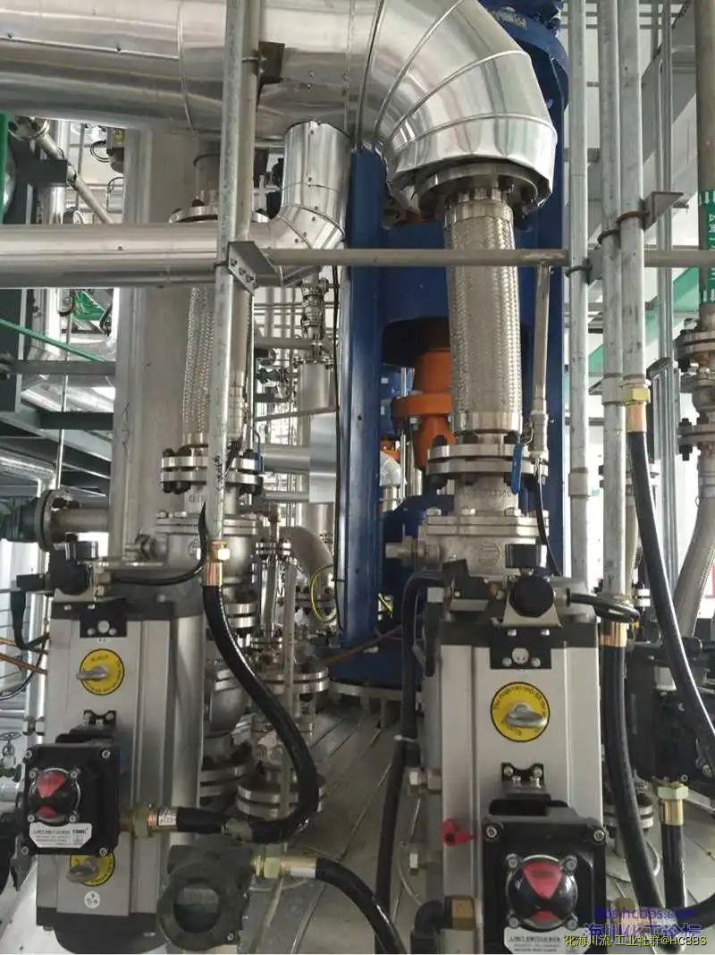

反应釜进料管线的这个软连接具体是做什么的呢?反应釜有称重模块,我看有的软连接是竖直的有的是水平的着有什么区别吗?哪种好些,有什么要求

我看到气动阀门了,这个我喜欢。软连接竖直还是水平,不得看管路设计吗?

软连接在这里比弹簧支吊架好;并且看图上,这个管道如果设置弹簧支吊架也没位置了。软连接能够很好的保护下面的阀门。

横竖安装应该都不影响使用

软连接的,通常是因为其有一头设备是维持可以活动的。
从照片里面看不出软连接与反应釜称重模块的关系。

可以方便拆卸
发表于 2017-1-2 08:40:17
软连接,可以消除变形、位移、隔震。

与称重的设备相连接的管道都要有软连接,一般是横的

软连接,可以消除变形、位移、隔震。还方便装卸。

这是为什么呢

称是向下称重的,竖着的话会有向上的拉力

软连接一般用在隔震、消除热胀冷缩的应力和避免对称重设备的干扰等等。在你说的情况怕是后者了。应该说水平软连接对称重干扰最小。你可以试试的。
