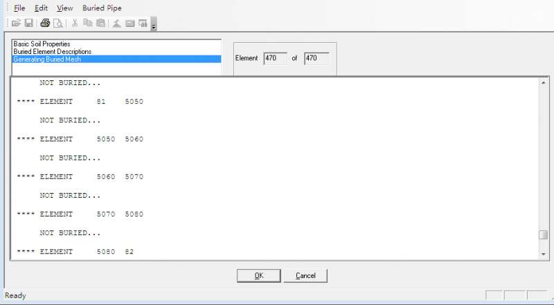

谁有埋地管应力分析的实例啊,能不能上传一个啊,我需要做一个埋地管的应力分析的实例,但是不知道怎么操作啊。

埋地本身关键在于土壤资料的获得,也就是按照CII计算埋地的方法中,需要输入的一些关键参数的准确性,将直接而明显的影响计算结果。CII本身也承认,对于埋地计算,用户输入的参数及其重要,失之毫厘而差以千里。

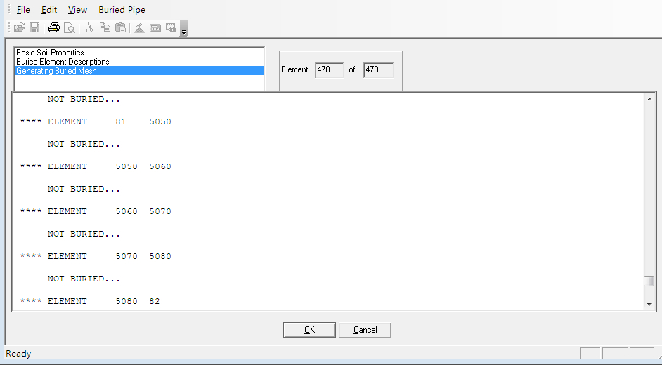

能给个具体的实例吗?我需要做一个埋地管的实例,通过输入土壤参数之后,发现没有任何反应啊。

我记得要在工况处点击,选择埋地的起始点和终点。没有实际操作过。您在帮助和指南里找找。 也请有经验专家来介绍经验。  详情 回复 发表于 2013-12-31 19:37
jackzwtVIP会员 VIP会员 | 显示全部楼层       最后访问IP山西省
也请有经验专家来介绍经验。

我试过用埋地计算功能,但计算结果和实际差距太大,后来就不用了
