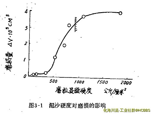

硬度、不仅硬的泥沙会起磨损作用,硬度低于泵体材料硬度的泥沙也能起磨损作用,只是破坏的能力相对地较小而已(见图3一1)。
为什么软颗粒也起磨损作用呢?不少人认为是由于颗粒打击到材料表面时,其尖端受力状态要比被打击的材料好一些的原因。有的则认为,软颗粒虽然不能直接破坏材料,但能使被打击材料产生反复疲劳而引起破坏。
