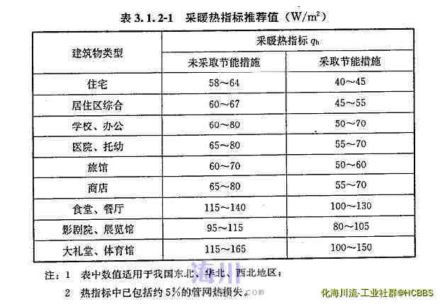

各位大侠:有个问题请教一下,供暖问题,长春设计院的设计工程师设计一次网热源流量时提出的设计方案是10吨热水/万平米,热源温度是65度,现在供暖用户的温度不够,他们指出是换热器的问题,可是我计算的所需的热量要比他的高很多,弄不明白了,现在一网的回水温度是35度,我认为换热器没有问题。求求各位大侠给个意见。我的想法是假设热源流量是10吨温差是30度(65-35),那么热量是10000×30×4.198/3.6=349800W。也就是说热指标为349800/10000=35W/平米。这个供热指标在东三省可以吗。还是我的计算有问题?请各位大侠明示!

35W/平米在东三省是不行的,一般取热负荷65W/平米,最低也不能低于60啊。

在采暖机组计算时35W/平米肯定是不行的,
按民用建筑供暖设计热指规范标:
住宅热指标46-70(W/㎡),单层住宅热指标80-105(W/㎡)。

可参考《CJJ34-2010城镇供热管网设计规范》
估算推荐值: 未命名.JPG

首先你可以参看一下六楼的数据表,其次,根据实际经验来说一次网给水温度太低,回水温度才35度,二次网的回水温度就要低于35度,换热器面积做的再大,端差是必须有的。回水温度很低,用户要是地暖还好点,用户要是暖气片采暖那就要挨冷受冻了。正确的做法是提高一次循环网温度,从而提高一次网回水温度,拉高二次网回水温度。还可以通过加大一次网流量来提升回水温度,但前提是管道够用。设计院往往是按一次网供回水温度120-70设计的,但实际没有那么高的一次网水温,尤其是供暖初期运行温度更低,这个时候换热器厂家都是很冤枉的,按设计温度设计肯定不可以,只有拉大换热面积,尽量不受热网波动的影响。
