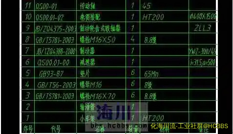

浩辰CAD机械2012的表格功能较为强大,可以实现CAD软件与EXCEL的无缝对接,满足于各种表格需求。比如,在填写明细表的时候,利用该功能可以快速调用已经做好的EXCEL明细表表格文件,直接填写在图形中的明细表内。
而其中的表格数据批量提取功能是指将CAD里的表格数据提取出来,保存为Excel文件,应用于各种需要的场合。为了帮助大家掌握表格数据提取的方法,本文将通过一个实例,向大家介绍浩辰CAD机械2012软件中的提取表格数据导出功能。
要使用此功能,我们可以依次单击【浩辰机械】—【辅助工具】—【提取表格数据导出】命令,或输入软件快捷键“OT”。
在命令行提示:“请选择组成表格的直线和文字(直线、多段线、文字、多行文字、块参照)<调整行高比例>:”之后,我们框选图1所示的明细表内容(如图1)。
图1
之后,命令行会提示:“是否按照从上到下的顺序输出表格【是(Y)/否(N)】<是>:”我们选择“是”。
这时,界面就成功的切换到Excel软件中,我们的数据也就完成了提取(如图2)。
图2
可以看出,通过简单的两个步骤,我们就可以将浩辰CAD机械软件中的表格数据提取到了Excel格式文件中,比传统的方式更加方便、快捷。
