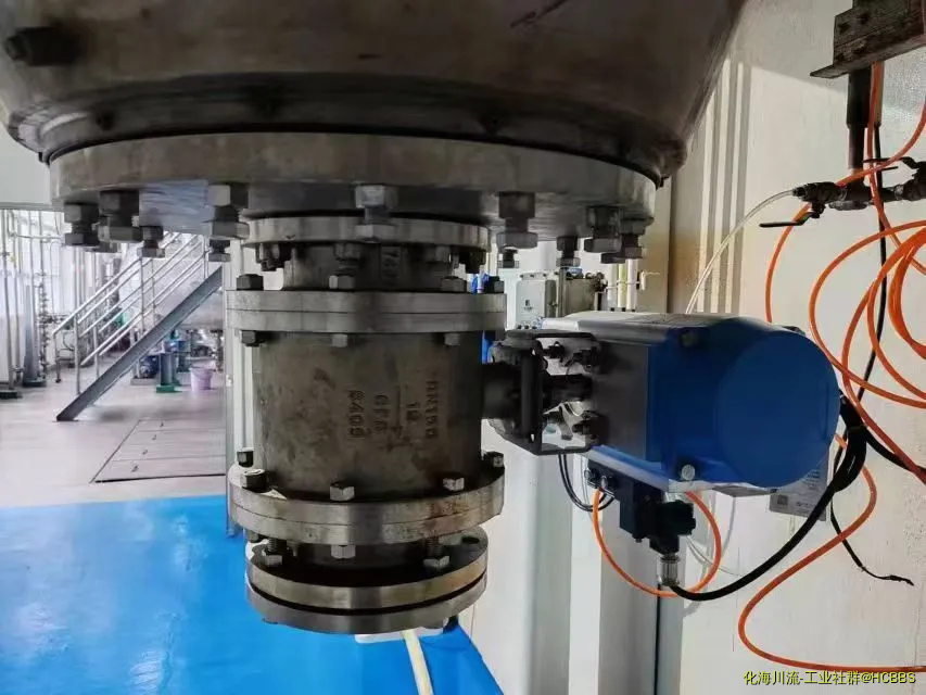

     著名企业家李书福说过,汽车就是四个轮子加一组沙发。
同理,自控阀就是阀体加执行器。但是,同样的配件在不同的工程师手里组装调试,得到的未必是同样的性能,这是为什么呢?

应用层面上,调节阀选型很重要,其中CV值就是关键。上次车间一个调节阀选小了,物料熔点又高,正常流动状态下不会凝固,CV选小了,没考虑粘度的影响,先前选的是0.06,后来换了个0.2的解决了问题。选大了,开度小了,流量很小,稍一开大了,流量就很大了,这哪能用来调节控制,当切断阀使了。

调节阀是用于精细调节流量,所以呢计算要很精确。切断阀不用于调节流量,二者功能性差别很大。  详情 回复 发表于 2025-3-9 21:08

“自控阀(自动控制阀)是一种通过自动化系统调节流体流量、压力、温度等参数的设备” 这样的话是针对用阀门的人说的。对于真正研究阀门的人来说,阀门的唯一作用是控制流量
