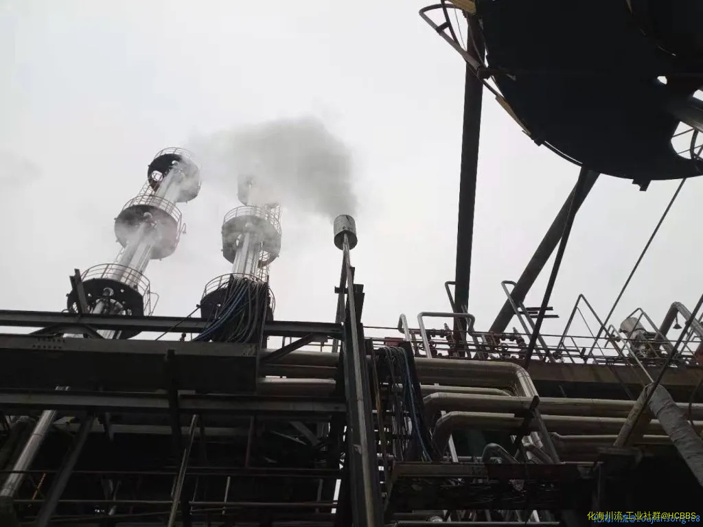

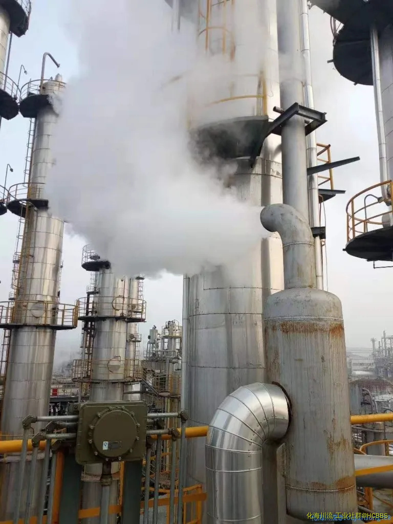

反应器加热系统使用低压蒸汽包,到了冬天排放口周围区域都是水,易结冰。大家有降低排放量或进行阻隔减少扩散的好办法吗?

只要保温什么的没问题,就是的确需要这么多蒸汽,你的问题其实是要回收这部分闪蒸蒸汽和凝液,蒸汽看是否可以凝液减压成低等级的,闪蒸凝液就直接回收了回用

如果疏水设备完全,仍存在闪蒸的情况,证明换热不充分,考虑进行物料预热,如果热量就是用不完,考虑用锅炉软水喷淋吸收(没见人用过)。

直接回收软化水不香么…

1、北方的话可以和暖气换热,提高蒸汽利用率;
2、楼上提到的闪蒸汽回收,如果是低压锅炉,水质没问题考虑回收利用;
3、作为低品位热源;
4、考虑把蒸汽更换为高品质蒸汽,换热器做减温减压站。方案很多,适合自己的才是最好的。

将这汽直接引回软水箱预热软水或引到除氧水箱,这样环境问题解决了,节能也是**的。

这种情况要结合你现场情况而定,如果附近有除氧器或者需要低温加热的装置或设备可以直接接入进行回收,这是最简单而且回收效益最好的,如果没有这种情况可以上喷淋塔进行回收,或者让换热器进行冷凝回收,各种方式还是要结合实际情况来决定采用什么方式更好。
