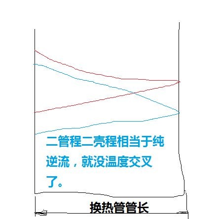

温度交叉现象:冷流体的出口温度大于热流体的出口温度;
当存在温度交叉现象时(例如热物流:96℃->42℃;冷物流:34->45℃),可以加大冷物流流量或减少热物流流量;但是,当工艺条件不可以修改时,只能采用其他方法:
1.采用双壳程换热器或串联两台换热器
2.采用单管程换热器(不采用双管程或多管程换热器)
针对这两种方法,有疑惑还望大家帮忙解答一下。
谢谢!

温度交叉应该不是楼主你说的那样吧,你这种情况如果没相变,逆流不是轻轻松松就达到了?

温度交叉应该指当有相变的时候,中间温度发生了交叉吧。或者另外一种情况,双管层单壳层类似情况,也可能在中间发生温度交叉。我没想明白的是如果是想变这种情况,不改变工艺条件,如何通过串联或双壳层来回避温度交叉这个问题?

你回复的这两个问题,也是我一直迷惑的,查了好多资料,到现在还是不明白;
1.这种情况下,逆流的话,确实不存在温度交叉;
2.关于采用换热器串联或双壳程来解决温度交叉的情况,我也是不明白,我看了资料还有帖子,都说可以采用这种方法,但是,具体为什么,到现在还是迷惑;
还希望您理解了能告诉我一声,谢谢!

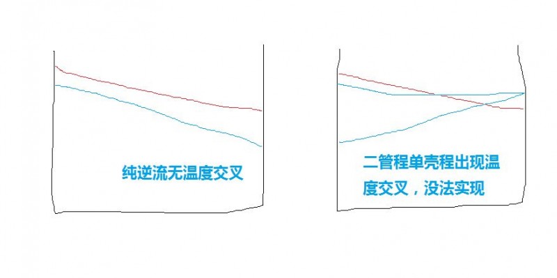

楼主的描述准确,大神的解释更到位,
