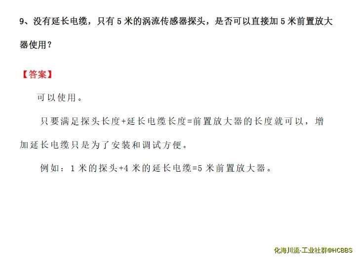

[原创] 【2025分享】9、没有延长电缆,是否可以直接加5米前置放大器使用?
18.9K |24
发表于 2025-1-10 08:26:02
当前内容由会员用户名 zhoudingshengs 发布!权益归其或其声明的所有人所有 仅代表其个人观点, 仅供个人学习、研究之用。
原题Pdf版本。
【2025分享】9、.pdf ( 下载次数: 3,容量43.58 KB,)
