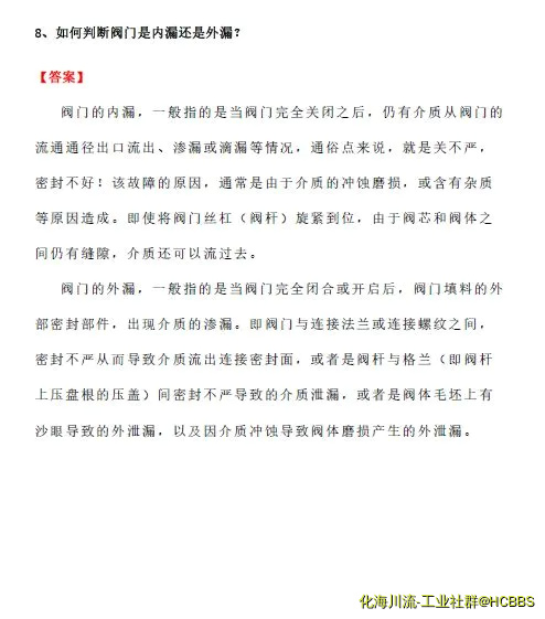

[原创] 【2025分享】8、如何判断阀门是内漏还是外漏?

原题Pdf版本。
【2025分享】8、.pdf ( 下载次数: 3,容量55.18 KB,)
