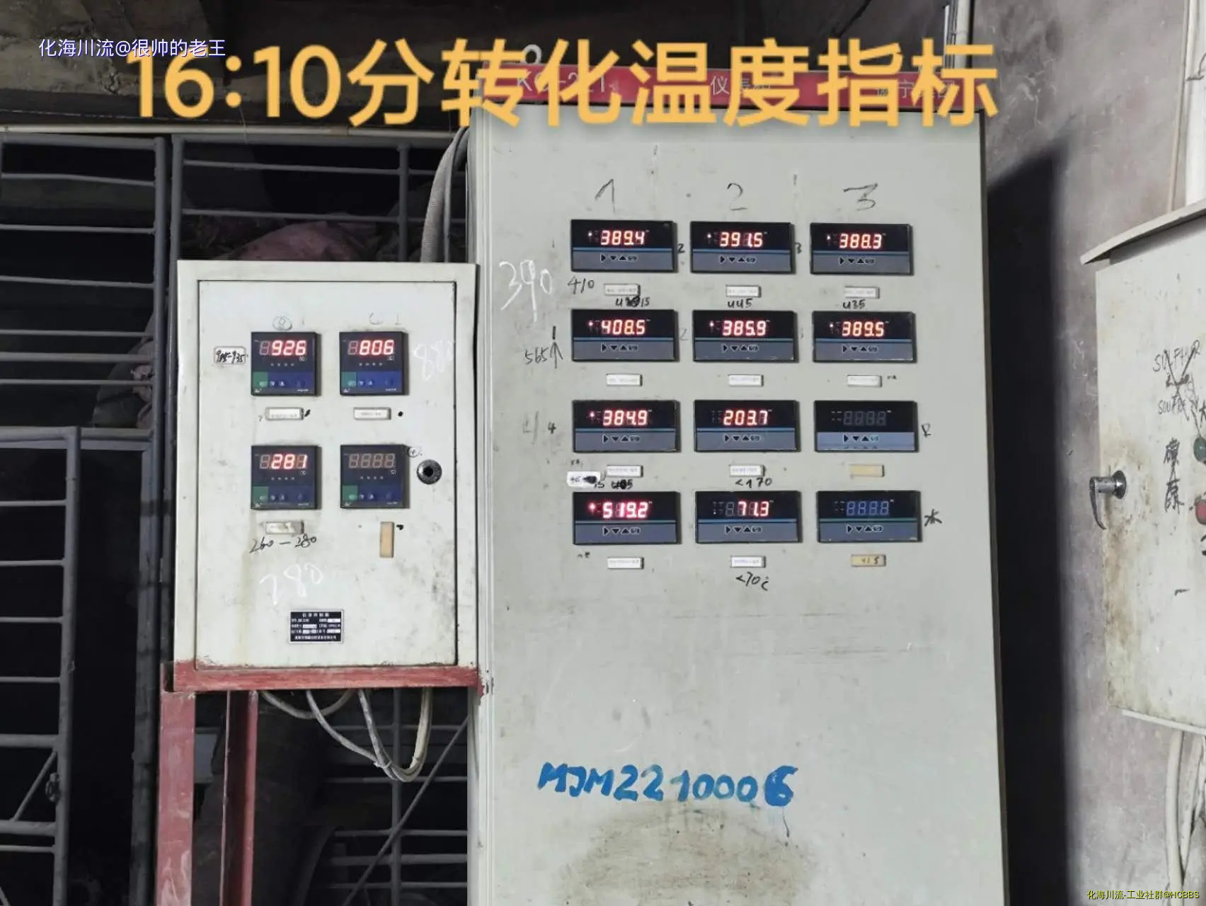

硫磺制酸,一转一吸 21419B06-EDCF-4A0B-88C1-7B0F07A10BDA.webp ,现在全部不转化,厂区二氧化硫味道极重

如果硫磺制酸过程中转化温度上不去导致一转一吸过程失效,可能有以下原因:
1. 催化剂活性下降:长时间使用或者受到污染可能导致催化剂活性降低。
2. 反应器温度控制问题:加热系统可能存在故障,不足以维持所需反应温度。
3. 原料或者空气流量不足:不足的硫磺或空气供应量会影响转化效率。
4. 反应器堵塞:催化层可能由于粉尘或其他物质堵塞导致气体流动受阻。
5. 设备老化或损坏:反应器内部设备可能出现损耗或破损情况。
需要立即检查催化剂状态、反应器系统、原料供应情况以及设备维护状况,找出具体原因并进行维修或更换,以恢复制酸效率,减少二氧化硫的排放。同时,要确保有良好的排气处理系统,减少对周边环境的影响。

这样很难回答。请提供一下相关参数。

看样子缺氧了吧?

这种情况多数是由于操作原因造成。

转化一段中下部触媒的热稳定性也是很重要的。很多制酸装置一段顶部、底部都安装了不止一个温度点,在新触媒投用后,一段顶部2个温度点会有温度差异,但底部2个温度点几乎没有温度差。运行数月后,一段底部2个温度点温度差异出现并逐步增大,同时一段出口管道温度也逐步下降,二、三段反应增加(反应后移)。
