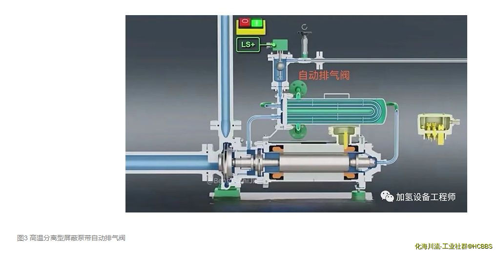

二、屏蔽泵介绍
  该高温高压屏蔽泵属于高温分离型、单级、单吸离心泵,泵叶轮直接安装在电动机转子轴伸端,用流线型叶轮帽紧固。为减少泵端热量向电动机侧传导,在泵与电动机之间设有隔热屏。 高温高压屏蔽泵设置单独循环系统,并由外置换热器、后部注液系统和监测系统等辅助系统组成,如图1所示。
