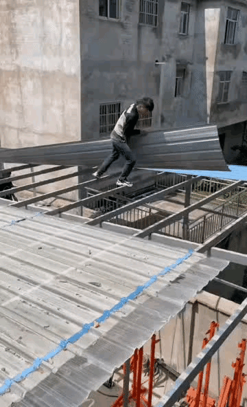

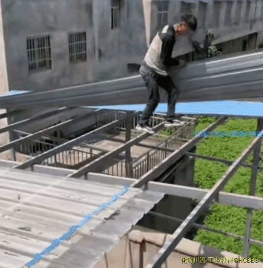

我这边刚刚伤了一个,估计还在医院躺着呢。一样的毛病,规范办票,依据方案生命绳、安全带都上了,办票前我当时还拉着工头现场指着说来,我给你个背景你来说,如果你的工人从这个地方落下来,靠什么来保护他的生命和健康?现场说了一大堆方案和措施,也落实了。结果呢,回放视频看到:作业中2人自行摘下来,就是这个样子的,健步如飞,一脚踏空坠落。棚顶7米左右,运气还不错,我赶到现场,发现出血量不大,明摆着的胳膊已经断了,不停的喊疼,思维还很清晰,我说你自己现在知道疼了,你们工头工友们现在疼不疼?流出来的是暗红色的血,接着让他们施工头不停地的跟他聊天,严禁任何的移动搬动(因为外伤出血量不大,担心内伤),等120来拉人,到医院当天下午出来结果:屁股碎了几块骨头,胳膊碎了几块骨头,其他就是组织挫伤。骨科医院住起来了。30来岁的小伙子,登高证、身份证齐全,培训考试也合格,运气好,没来个屁股蹲,盖个帽就废了!后续的工伤加赔付让这个工头(小老板)和工人们长记性了。

没出事算运气好,在企业里这种行为绝对不允许。

这个没有丝毫的防护设施呀,而且也没穿工作服

这小子的老板胆子大!
前年外包的要到我们煤气站去登高刷漆。
因为是周末,办不了手续,没人监管,站长就没让他干。
这娃就跑去成品库刷顶棚油漆,中途移动登高架,刚把安全带退了,人没下来,底下的人就移动架子。摔残了!

这个应该拉个生命绳,系挂好安全带。
生命绳怎么挂,安全带走动的时候怎样挂
