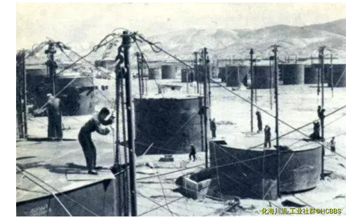

看到一张以前的照片
为这些建设者点赞
您知道他们在做什么吗??

抱杆倒链提升法

应该是在制作储罐

手动葫芦拉储罐,然后焊接。
为了高质量早日建成我国第一个大型炼油厂,施工建设的指挥机构建立了较为完整有效的管理。一方面认真学习、理解和消化苏联的设计和技术,因地制宜地编制总体施工组织规划,实施科学严格的工程项目管理;另一方面,不断研究施工中出现的问题,总结施工的经验教训,针对“基本建设战线过长、全面开花”的问题,研究制定“集中精力打歼灭战”的施工方案。在施工组织上,采取多工种混合施工,各环节有序衔接,按工程项目包干,立体交叉流水作业,整个施工在良好秩序下进行。
在施工方法上,油罐采取倒装和卷装法施工,提高了工效,缩短工期1/3;催化裂化装置高层钢架采取地面组对整体吊装方法,一次到位,缩短工期2/3。在整个建厂施工过程中,群众性的技术革新合理化建议活动十分活跃,仅兰炼筹建处一工区高风瑞班,就进行了200多项技术革新,创造出一套优质快速施工法。
由于实施严格管理,科学施工,兰炼一期工程进展相当迅速,到1958年9月,一期工程用两年零五个月时间全部建成,分批投入试运转,建厂期限比国家计划提前15个月,工程造价比预算降低5.75%,节约投资1055万元。这一速度,这一成就,是广大建设者艰苦奋斗的结果,是广大职工群众充分发挥聪明才智的结晶。

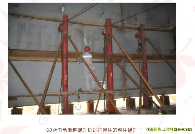

更多新技术的发展。

更多新技术的发展。 [attachimg]2890501[/attachimg]  详情 回复 发表于 2021-7-23 15:33

呵呵,现在也在用这种方法制作储罐
