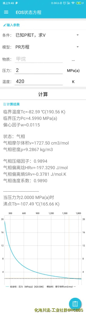

2005011lcjVIP会员 VIP会员 | 显示全部楼层       最后访问IP湖北省
化工计算APP 目前是可以算出来了,只不过这个功能还没做完,尚未发布,目前只能算纯物质在不同温度和压力下的沸点。混合物的计算,我也还在编写中。
化工计算APP详见:https://bbs.hcbbs.com/thread-2693876-1-1.html

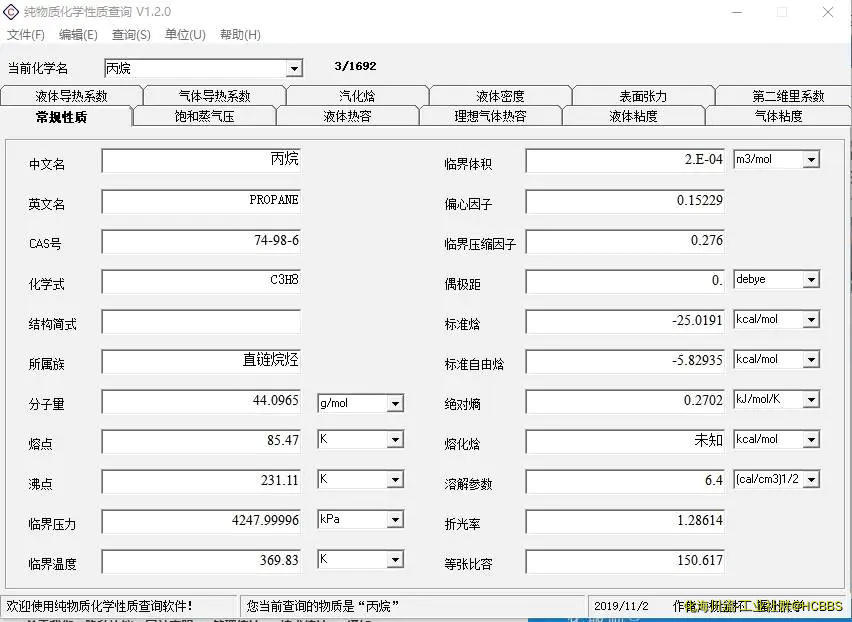

0623009VIP会员 VIP会员 | 显示全部楼层       最后访问IP福建省
image.webp ,搜这个软件,纯物质还是有的,混合估计要aspen等模拟软件了
发表于 2019-11-2 10:48:04
