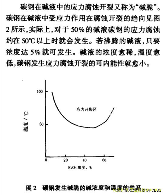

浓度36.5的液碱碳钢储罐,需不需要衬塑处理?常温常压,冬季保温。

不需要内衬,碳钢即可。但是需要伴热+保温,防止结晶。

碳钢即可,不要用300系列材质。保温最好用热水,伴热温度最高70℃,否则焊缝开裂

      如果是HaOH的话属于强碱。在常温储存是碳钢腐蚀很小可以很好的使用。但是冬季加保温与伴热这样会有问题,一般在这样的条件下使用温度不要超过60度,否则会出现焊道的应力腐蚀开裂,我们常说的碱脆。
      如果这样的使用条件不可避免,应该对所用的储罐焊道进行热处理,使焊道及焊道热影响的硬度的水平与母材相当既可以,可以避免碱脆的现象。

碳钢可以,基本无均匀腐蚀,但要注意应力腐蚀开裂。
