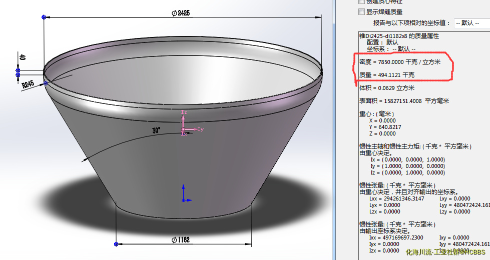

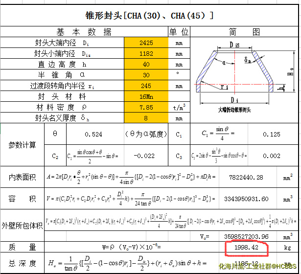

最近算一个锥形封头重量的时候,发现GB/T25198-2010中的公式计算出来的结果跟实际重量有很大的差别。
锥形封头的参数是:大端DI 2425,小端di 1182,壁厚为8mm。角度为58°,半角29°,大端折边R150。用标准中P19页CHA(30/45)计算出来是约2000KG。用SOLIDWORKS画3维是500KG。因为知道下料钢板尺寸,所以SW上的质量属性应该是准确的,那么标准中的公式是只适合30或45度半角的锥形封头吗?看计算过程,角度也是代入的。为什么呢?

Excel中质量=ρAδ,计算结果约为492。你再校核一下V。

林亮亮_GkVx9VIP会员 VIP会员 | 显示全部楼层       最后访问IP河南省
本人用这个办法:在绘图软件里按比例画出图形,测出单边截面积及截面型心至中心线距离作为回转半径。计算回转体的体积,重量就出来了。
发表于 2020-6-8 09:43:27

zxhslmVIP会员 VIP会员 | 显示全部楼层       最后访问IP河北省
我应该是按标准编的公式计算的,495.6kg。

是EXCEL公式编错了吧!再仔细核查一遍看看。

000245楼主 VIP会员 VIP会员 | 显示全部楼层       最后访问IP湖北省
zjq1962 发表于 2018-12-29 16:31
如果是按GB/T150设计的话,锥封头大端的折边半径不得小于大端内径的10%,看你的图上和计算书上是没有问题 ...
改了也一样,看图。
发表于 2018-12-29 17:17:38
