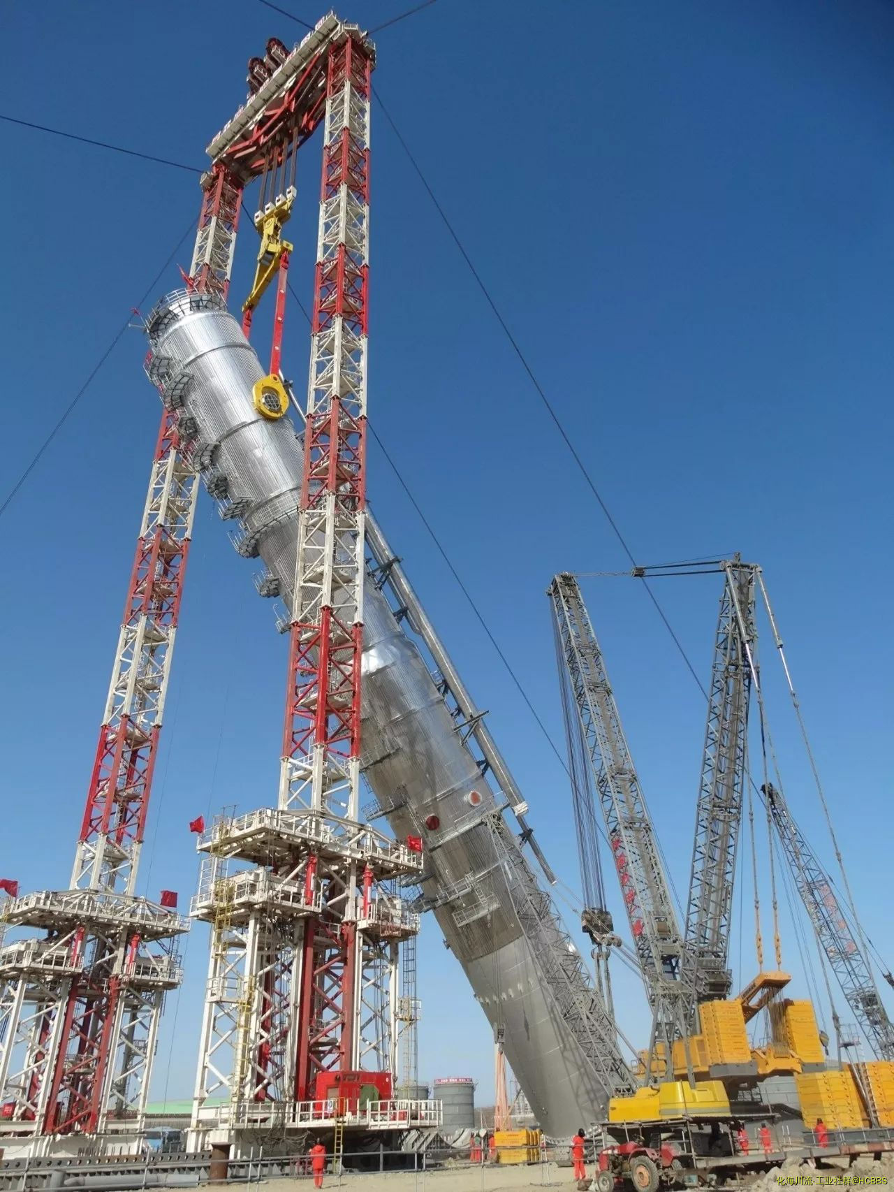

月20日上午8时27分,中国石油集团公司十大利器之一—MYQ型5000t门式起重机主吊,LR11350型1350t履带吊抬尾,采用“液压提升法”工艺,用时约5小时36分钟顺利将恒力石化(大连)2000万吨/年炼化一体化项目1#芳烃联合装置中1836吨2#二甲苯塔T-5103吊装至指定位置。

有时候眼见不一定为实,我有幸到见证大部分过程,确定不是现场组对的,这个可以确定,我手头上有比较详细的资料都可以佐证的。

psujewg 发表于 2019-12-22 14:04
两台塔器全部都是工厂制造,整体交付的呀,并没有传说中的现场组对这一说法,楼主消息是从哪里来的呢?
看看4楼的图片。

智者明 发表于 2018-4-27 08:58
为什么1#二甲苯塔(2100吨)采用工厂制造、整体交付而2#二甲苯塔(1340吨)采用现场分段制造、整体 ...

此次吊装的二甲苯塔高91米,最大处直径10米。

4月29日,中油一建公司5000吨门吊转战2#芳烃装置,将芳烃装置的二甲苯塔(重1836吨)成功吊装就位。
