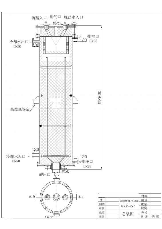

shanglierVIP会员 VIP会员 化海川流M | 显示全部楼层 |阅读模式       最后访问IP新疆维吾尔自治区
如题

搪玻璃釜夹套带冷却水,按比例算好水和硫酸的量,先放好水,搅拌中缓慢加入硫酸就好,控制好釜温。

我们之前稀释到25%用的是搪瓷搅拌釜
夹套水冷

minchealVIP会员 VIP会员 | 显示全部楼层       最后访问IP山西省
加水稀释,但应把浓硫酸缓慢加到大量水中,且需要不断搅拌。容器应该选用透光性较差的玻璃钢材质。

arpcdVIP会员 VIP会员 | 显示全部楼层       最后访问IP四川省
有种设备叫硫酸稀释器,带水冷却器的,网购都能买到,试试??下面这个,10年前也就8500元一台,当然你得多买几台,多买打折哦。亲
发表于 2017-4-13 00:47:04
硫酸稀释器(8500元/台).jpg

用防腐槽稀释,先加水,后加酸。

zjlgood2012VIP会员 VIP会员 | 显示全部楼层       最后访问IP辽宁省
设计院给的是45%的硫酸,好么,全国没有直接出售这个浓度的。后来我们自已购浓酸后,加了个水罐 。二层平台一个浓酸罐,一个水罐 成比例的向一层带搅拌的搪玻璃罐中漏。
