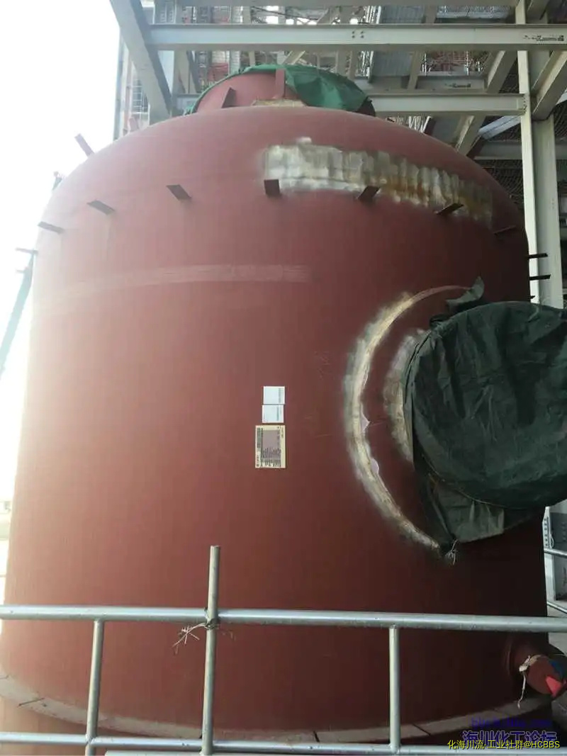

[求助] 已成型设备,信号孔位置不符合标准,影响严重不,要不要整改?

没有信号孔的压力容器,我们这里特检院都不让出厂的。

信号孔正常都是在最低位,严格意义上是不行的,但实际操作过程中,只能说是不大不小的瑕疵,返修起来很麻烦,你要把补强圈的焊缝都挑去然后再烧,而且补强圈弧度都已经弄好了,返修实在太麻烦。算了吧。。。。

注意设备日常监测,可以不改动,但要在竣工图上说明。

我们的信号孔漏了,也是用丝堵堵上的。

这个讯号孔是做气密试验的。注意这一点。标准说了放在壳体的低点,只是便于监测,我认为没有必要改。
这个信号孔既是制造过程中进行焊缝质量检验用的,也是在操作过程中是否有漏泄的信号孔,也因为这个原因所以叫做信号孔,

返修的话会影响整体构造

那不没信号空了,角焊缝有泄漏就无从知晓了。
那就要求定期检查一下了。

成型就这样吧,可以用丝堵堵上。

这个影响不严重,当然不符合标准要求,但返修很麻烦,且返修效果不一定好,还可能对设备整体质量造成影响。信号孔放置在低点的主要意图是能及时发现泄漏,对于这台设备可以让步接收。

成型就这样吧,可以用丝堵堵上。
