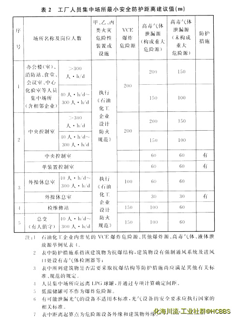

1、这应该是老装置,变配电和控制室在一起(SH-3006-2012),不合规;
2、把控制室挪至另外一个建筑应该是可行的,建议找正规设计院进行设计;
3、我估计目前控制室在总平面布置安全的安全距离(GB50984-2014)也不够。挪出来也能解决此问题。
