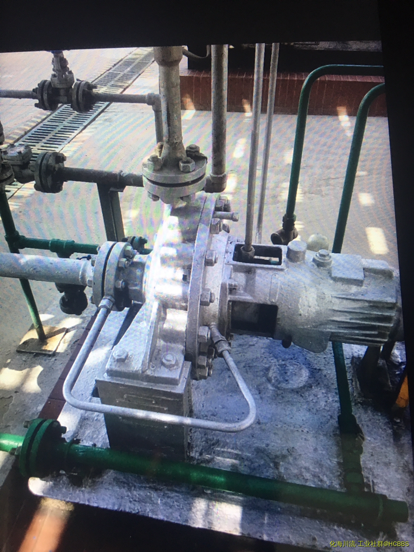

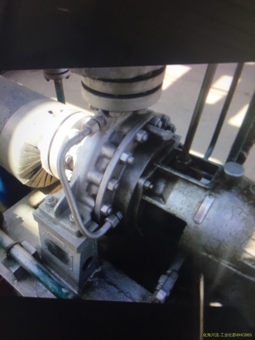

为什么有的接在出口 有的接在入口   接出口是什么原理

这是冲洗管

这个是机械密封冲洗方案,图一是PLAN11,图二是PLAN13

这不是平衡管,这是冲洗方案,按照API 标准实行的。

平衡管是从入口接到罐子气相

离心泵平衡管,应该是在多级泵形式下的概念,为了平衡轴向力,从泵出口引高压介质到一级叶轮背面位置。

不是平衡管,是冲洗管道

跟输送的介质工况有关,密封系统的选择主要为密封提供一个好的环境

这不是平衡管,是密封冲洗管,图一是11方案,图二是13方案

图1是plan11,图2是plan13一般13用于轻烃介质,气相回到入口
