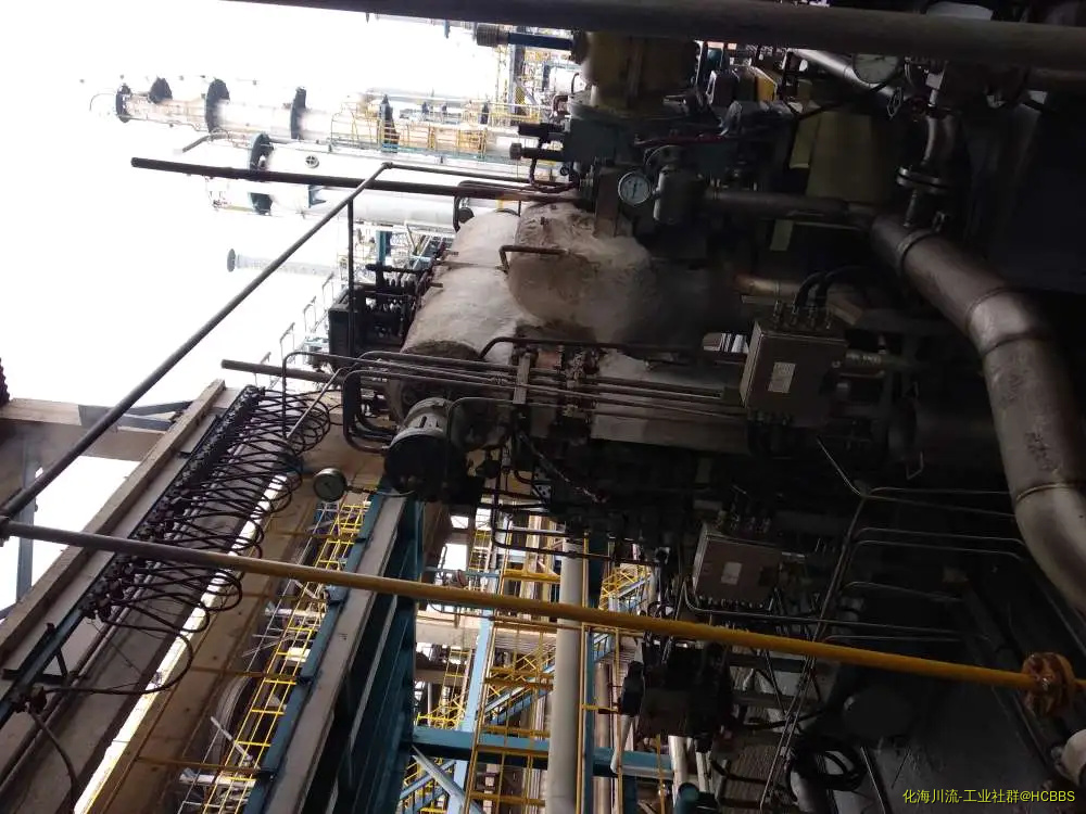

汽轮机的这条氮气线,前后端都有,干啥用的?

干气密封用的?

这个位置应该是隔离气

靠近汽轮机那边的啊

汽轮机侧也有隔离气,作用跟压缩机端的作用一样,也是防止润滑油进入密封  详情 回复 发表于 2018-4-23 09:03
保持轴承箱微正压,有利于润滑油回油箱。
