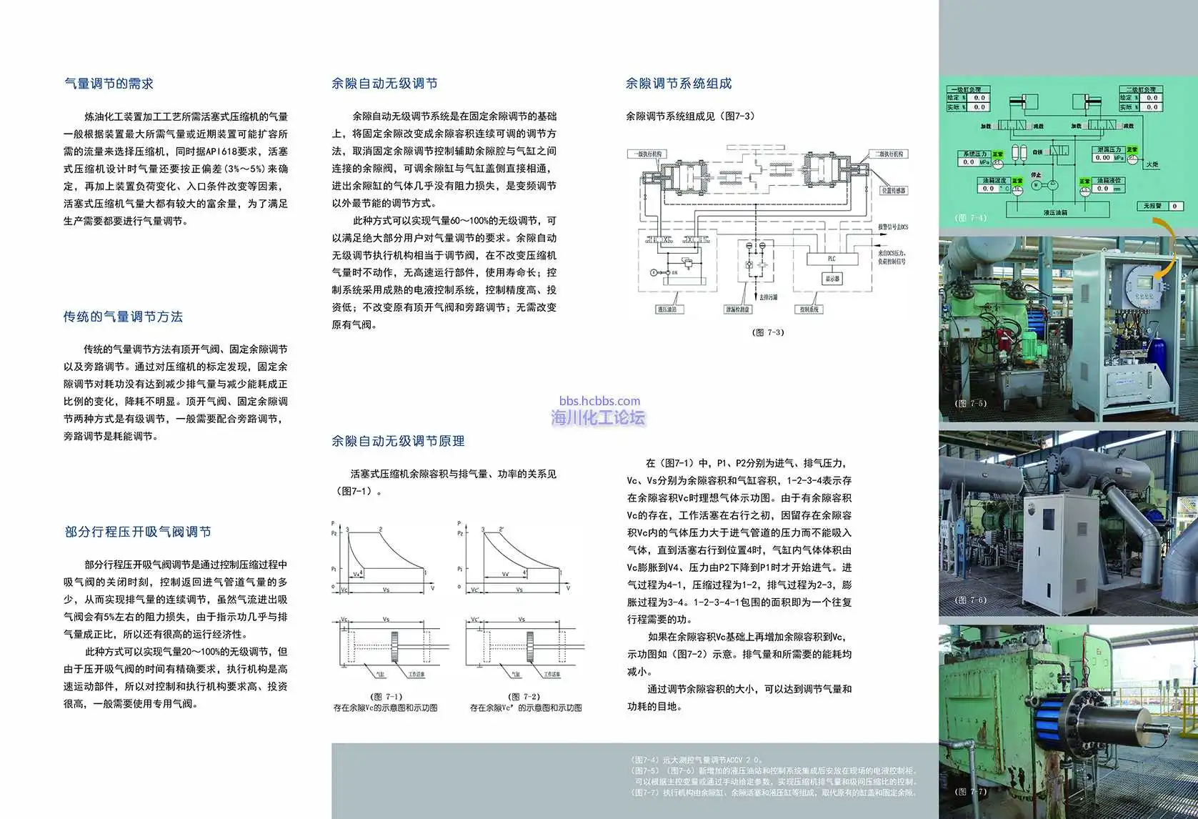

和固定余隙调节的原理一样,只不过固定余隙调节是有级调节,这个方案是无级调节。
简单的说就是通过调节气缸缸盖侧的余隙大小,来控制排气量和能耗,实现节能。
