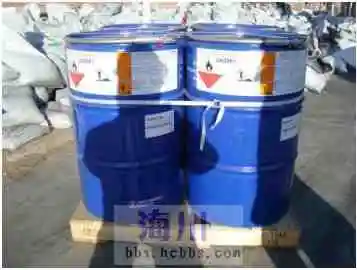

庄信万丰甲醇催化剂外观,呵呵

楼上这个型号价格不菲哈,包装好像是250kg装的大桶,四桶一组
